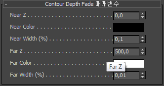

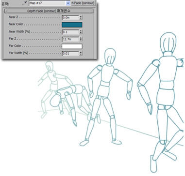

깊이 페이드 윤곽 셰이더는 Z 깊이를 기준으로 선 폭 및 색상을 변경합니다(표준 단위).
윤곽 점이 원거리 Z보다 먼 경우 윤곽의 색상은 원거리 색상이 되고 폭은 원거리 폭이 됩니다. 점이 가까운 Z보다 가까운 경우 윤곽의 색상은 근거리 색상이 되고 폭은 근거리 폭이 됩니다. 깊이가 사이에 있으면 색상과 폭은 선형으로 보간됩니다.
최소 거리입니다.
최소 거리에 있거나 그보다 가까운 거리에 있는 윤곽의 색상입니다.
최소 거리와 같거나 그보다 작은 폭입니다.
최대 거리입니다.
최대 거리에 있거나 그보다 먼 거리에 있는 윤곽의 색상입니다.
최대 거리와 같거나 그보다 큰 폭입니다.
