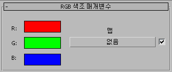

RGB 색조는 이미지에서 세 개의 색상 채널의 값을 조정합니다. 세 개의 색상 견본이 해당 채널에 나타납니다. 색상 견본을 변경하면 연관된 색상 채널의 값이 조정됩니다.

이 채널의 기본 색상에는 빨간색, 초록색 및 파란색이라고 지정되어 있지만 다른 색상으로 지정할 수 있습니다. 빨간색, 초록색 및 파란색의 변형으로 제한되지 않습니다.

빨간색, 초록색 및 파란색 색상 견본에서 특정 채널의 값을 조정할 수 있는 색상 선택기를 표시합니다.
색조를 적용할 맵을 선택할 수 있는 재질/맵 브라우저를 표시합니다.
확인란을 사용하여 맵의 효과를 설정하거나 끕니다.
