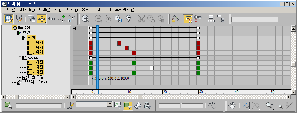

도프 시트 편집기는 전통적인 X 시트와 유사합니다. 수직 그래프가 아닌 수평 그래프만을 사용하여 시간에 따른 키프레임을 표시합니다. 모든 키를 스프레드시트 유형 인터페이스로 볼 수 있습니다. 뷰포트를 사용하지 않고 직접 한 장면에서 일부 또는 전체 키를 선택하고, 배율을 조정하고, 이동하고, 복사하여 붙여넣고 그 밖에 다른 방식으로 조작할 수 있습니다. 하위 또는 하위 트리나 둘 모두의 키를 선택하여 많은 오브젝트 및 해당 오브젝트의 키에 영향을 미치는 간단한 변경을 한 번에 수행할 수 있습니다.

곡선 편집기와는 달리 도프 시트에는 키 편집 및 범위 편집의 두 가지 모드가 있습니다. 이러한 모드는 키 창의 표시에 영향을 줍니다.
키 편집이 활성 상태이면 그리드 상에서 키프레임이 직사각형 안의 상자로 표시됩니다. 키는 색상이 서로 구분되어 키프레임 대상을 표시합니다(위치는 빨강, 배율 조정은 노랑, 회전은 초록색 등).
