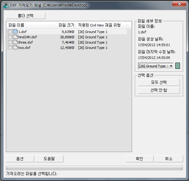

다중 DXF 파일에서 Civil View로 한 번에 데이터를 가져올 수 있습니다.
Civil View DXF 가져오기 패널은 3ds Max에서 이미 사용할 수 있는 DXF 가져오기 옵션을 확장합니다.
DXF 형식 자체는 GENIO, 12D ASCII 또는 LandXML 파일 형식을 지원하지 않는 Civil 설계 응용 프로그램에서 데이터를 가져오는 데 유용합니다.
표준 3ds Max DXF 가져오기 기능 외에 Civil View DXF 가져오기 패널에서 다음 기능을 추가로 수행할 수 있습니다.
Civil View에서는 DXF 파일이 각각 동일한 지표면의 다른 부분을 가지고 있지만 서로 다른 재질을 사용하도록 구성된 것으로 간주합니다.
해당 확인란을 선택하여 리스트에서 개별 파일을 선택할 수 있습니다.
현재 강조 표시된 파일에 대한 상세 정보를 표시합니다.
기본적으로 하위 재질 할당은 다음 규칙(이 규칙은 대소문자를 구분함)에 따라 DXF 파일 이름의 첫 문자에서 파생됩니다.

예를 들어, Carriageway1.dxf 라는 DXF 파일은 해당 파일 내에 있는 모든 표면에 재질 채널 18(아스팔트)이 적용됩니다. Ground1.dxf 라는 DXF 파일 내에 있는 표면에는 재질 채널 27 지면 유형 2가 적용됩니다.
드롭다운 리스트에서 기본 하위 재질 할당 및 색상 견본을 변경하여 기본 와이어프레임 색상을 변경할 수 있습니다.
