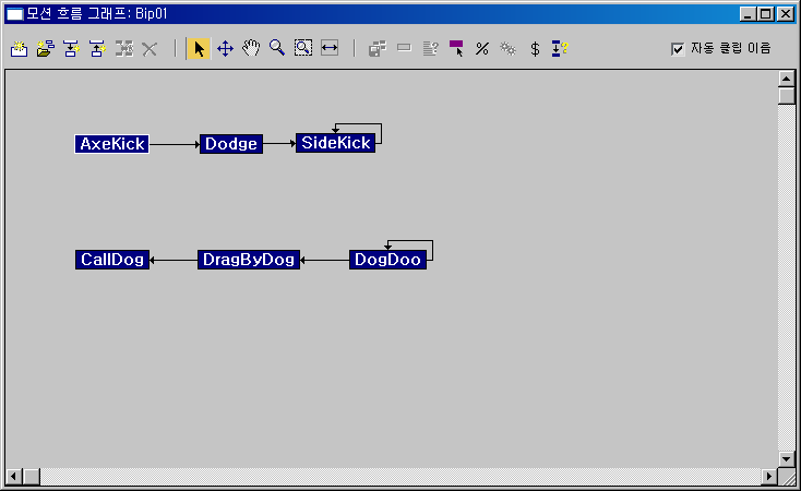

시작 > 끝 또는 끝 < 시작 방법을 사용하여 전환을 만들려면 다음을 수행합니다.
 (그래프 표시)을 클릭하여 모션 흐름 그래프를 엽니다.
(그래프 표시)을 클릭하여 모션 흐름 그래프를 엽니다.  (다중 클립 만들기)을 클릭합니다.
(다중 클립 만들기)을 클릭합니다. 파일 대화상자를 사용하여 BIP 파일의 위치를 선택합니다.
처리되고 나면 다중 클립이 모션 흐름 그래프에 나타납니다.
 (전환 시작->종료 만들기) 또는
(전환 시작->종료 만들기) 또는  (전환 종료->시작 만들기)를 켠 다음 한 클립에서 다른 클립으로 드래그합니다.
위쪽 클립 집합은 전환 시작->종료 만들기를 사용하여 연결됩니다. 아래쪽 클립 집합은 전환 종료<-시작 만들기를 사용하여 연결됩니다.

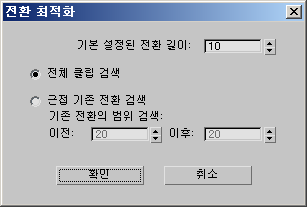

모션 흐름 그래프의 전환을 최적화하려면 다음을 수행하십시오.
 (클립/전환 선택)을 클릭하고 하나 이상의 전환을 선택합니다.
선택된 전환이 흰색으로 표시됩니다.
 (선택한 전환 최적화)을 클릭합니다.
(선택한 전환 최적화)을 클릭합니다. 전환 최적화 대화상자가 표시됩니다.
최적화가 처리되는 동안 진행 바가 모션 흐름 그래프 창의 상단까지 스크롤합니다.
