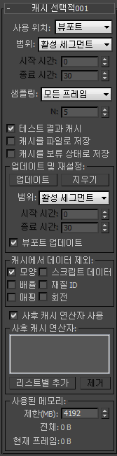

인터페이스
- 사용 위치
- 뷰포트, 렌더링 시 또는 둘 다에서 재생할 때 파티클 모션을 캐시합니다. 기본값은 뷰포트입니다. 중요사항: 뷰포트와 렌더링에 동일한 개수의 파티클을 사용하는 경우에만 뷰포트/렌더 옵션을 선택합니다. 즉, 전역 이벤트(또는 파티클 흐름 소스)의 방사 롤아웃에 있는 두 개의  수량 승수 설정은 동일해야 합니다. 그렇지 않으면 예기치 않은 결과가 발생할 수 있습니다.
 주: 방사체가 선택된 경우 데이터가 흰색으로 표시됩니다.
- 범위
- 캐시 선택적 연산자가 작동하는 프레임 범위를 설정합니다. 기본값은 활성 세그먼트입니다. -  활성 세그먼트 파티클 흐름에서 시간 구성 대화상자의 시작 시간 및 종료 시간 설정에 정의된 대로 활성 세그먼트의 프레임만 캐시합니다. 이 프레임 범위는 트랙 바에 표시됩니다. 또한 Alt+Ctrl을 누른 상태로 트랙 바를 드래그하여 활성 세그먼트를 변경할 수도 있습니다. 이 작업의 경우 마우스 왼쪽, 가운데 또는 오른쪽 버튼을 사용할 수 있습니다.
-  사용자 정의 파티클 흐름에서 캐시 선택 연산자의 시작 시간 및 종료 시간 설정에 정의된 대로 사용자 정의 범위의 프레임만 캐시합니다(아래 참조).
 주: 애니메이션 부분만 캐시하는 경우 파티클 흐름에서 캐시된 데이터를 사용하여 캐시되지 않은 후속 프레임의 파티클 동작을 계산합니다. 예를 들어 프레임 0에서 50까지 캐시한 다음 프레임 60으로 이동하는 경우 파티클 흐름에서 캐시된 데이터를 기준으로 프레임 51을 계산하며 프레임 52에서 60까지는 각 이전 프레임을 기준으로 계산합니다.
- 시작/종료 시간
- 범위=사용자 정의일 때 캐싱에 고려되는 범위의 첫 프레임과 마지막 프레임입니다(위 참조). 기본값은 0, 30입니다. 주: 프레임 범위 시간 프레임은 절대 시간을 사용합니다. 즉, 전체 애니메이션을 기준으로 합니다. 로컬에서 캐시 선택적 연산자를 사용하는 경우 이벤트에 아무 파티클도 없는 프레임 범위를 지정하면 파티클 흐름에서 캐시를 사용하지 않습니다.
- 샘플링
- 캐시 선택적 연산자에서 애니메이션을 샘플링 및 캐시하는 빈도를 결정합니다. 기본값은 모든 프레임입니다. -  모든 프레임파티클 흐름에서 애니메이션 데이터를 프레임당 한 번 캐시합니다.
-  통합 단계 파티클 흐름에서 사용 위치 설정(위 참조) 및 흐름에 대한 시스템 관리 롤아웃(전역 이벤트 선택)에 의해 지정된 대로 통합 단계 설정을 사용하여 각 통합 단계의 애니메이션 데이터를 캐시합니다. 사용 위치를 뷰포트/렌더로 설정하면 두 개의 통합 단계 값 중 작은 값이 사용됩니다. 예를 들어 뷰포트를 절반 프레임으로 설정하고 렌더를 1/8 프레임으로 설정하면 샘플링 속도는 프레임당 8개가 됩니다.
-  N번째 프레임마다 파티클 흐름에서 N 값에 지정된 프레임 간격마다 애니메이션 데이터를 캐시합니다(다음 참조).
- N
- 샘플링(위)이 N번째 프레임마다로 설정된 경우 캐싱의 프레임 간격을 결정합니다. 기본값은 5입니다. 예를 들어 N을 기본값 5로 설정하면 캐시에서 매 5번째 프레임의 애니메이션 데이터를 저장합니다.
- 테스트 결과 캐시
- 파티클 데이터를 캐시하는 경우 테스트 동작 결과도 캐시됩니다. 기본적으로 켜져 있습니다. 이 옵션은 캐시 선택적이 로컬 연산자로 사용되며 다음 이벤트가 캐시 유형 연산자가 없는 경우에 중요합니다. 다음 이벤트가 제대로 작동하려면 현재 이벤트에서 파티클을 받아야 합니다. 이러한 파티클은 테스트 동작의 활동에서 발생합니다. 캐시 선택적 연산자는 테스트 활동을 기록하여 나중에 재생할 수 있습니다.  캐시 선택적 연산자가 전역 연산자로 사용되는 경우에는 테스트 결과를 캐시할 필요가 없습니다. 이는 모든 이벤트에 대한 캐시 데이터가 시스템에 있으며 테스트 결과가 없어도 아무 프레임으로나 이동할 수 있기 때문입니다.
- 캐시를 파일로 저장
- 설정하면 디스크에 저장하는 장면과 함께 캐시된 데이터가 파티클 흐름에 포함됩니다. 이 경우 저장된 파일 크기가 훨씬 증가할 수 있지만 파일을 다시 로드할 때 파티클 모션을 다시 계산하는 시간이 절약됩니다. 기본값은 해제입니다. 일반적으로 캐시 데이터는 저장 또는 다른 이름으로 저장 명령을 사용하여 만든 디스크 파일에만 저장됩니다. 또한 다음 옵션을 사용하여 보류된 파일에 캐시된 데이터를 포함하도록 소프트웨어를 지정할 수 있습니다.
- 캐시를 보류 상태로 저장
- 캐시된 데이터를 3ds Max  편집 메뉴 편집 메뉴 보류에서 만들어진 보류 파일에 저장합니다. 기본값은 해제입니다. 보류에서 만들어진 보류 파일에 저장합니다. 기본값은 해제입니다.
업데이트 및 다시 설정 그룹
캐시 선택적은 성능에 부정적인 영향을 미칠 수 있기 때문에 디스크 캐시를 자동으로 업데이트하기 위한 옵션이 없습니다. 매개변수를 변경하고 변경된 결과를 보려면 업데이트 버튼을 클릭해야 합니다.
- 업데이트
- 파티클 시스템에서 매개변수를 변경하면 캐시된 데이터가 잘못될 수 있습니다. 이 그룹에서 지정된 범위를 사용하여 캐시를 수동으로 업데이트하려면 이 버튼을 클릭합니다. 진행하는 동안 업데이트를 취소하려면 Esc 키를 누릅니다.
- 지우기
- 이 그룹에서 지정된 범위를 사용하여 캐시 파일을 삭제합니다.
- 범위
- 업데이트 또는 지우기 클릭 시 캐시 연산자가 데이터를 다시 계산하는 프레임 범위를 설정합니다. 기본값은 활성 세그먼트입니다. -  활성 세그먼트 파티클 흐름에서 시간 구성 대화상자의 시작 시간 및 종료 시간 설정에 정의된 대로 활성 세그먼트의 프레임에 대한 캐시만 업데이트합니다. 이 프레임 범위는 트랙 바에 표시됩니다. 또한 Alt+Ctrl을 누른 상태로 트랙 바를 드래그하여 활성 세그먼트를 변경할 수도 있습니다. 이 작업의 경우 마우스 왼쪽, 가운데 또는 오른쪽 버튼을 사용할 수 있습니다.
-  사용자 정의파티클 흐름에서 캐시 연산자의 시작 시간 및 종료 시간 설정에 정의된 대로 사용자 정의 범위의 프레임에 대한 캐시만 업데이트합니다(아래 참조).
- 시작/종료 시간
- 범위가 사용자 정의일 때 업데이트되는 범위의 첫 프레임과 마지막 프레임입니다(위 참조). 기본값은 0, 30입니다.
- 뷰포트 업데이트
- 설정하면 캐시를 수동으로 업데이트하는 동안 애니메이션이 뷰포트에서 재생됩니다. 수동 캐싱 중에 뷰포트에서 애니메이션을 재생하지 않으려면 이 옵션을 끕니다. 이렇게 하면 대규모 또는 복잡한 파티클 시스템에서 특히 캐싱 프로세스 속도가 향상될 수 있습니다. 기본적으로 켜져 있습니다.
- 캐시에서 데이터 제외
-  파티클 흐름이 캐시 파일의 지정된 애니메이션 데이터를 저장하지 않도록 합니다. 캐시에서 데이터의 해당 유형을 제외하려면 옵션을 설정합니다. 데이터 유형은 모양, 스크립트 데이터, 배율, 재질 ID, 매핑 및 회전입니다.
- 사후 캐시 연산자 사용
-  캐싱 작업 이후 연산자를 적용할 수 있으므로 해당 작업이 캐시에 저장되지 않습니다. 이 옵션을 설정한 다음 리스트별 추가를 클릭하여 현재 흐름에서 모든 동작에 영향을 미치는 연산자를 나열하는 대화상자를 연 다음 대화상자에서 연산자를 선택합니다. 그러면 사후 캐시 연산자 리스트에 나타납니다.
- 사후 캐시 연산자
-  사후 캐시 연산자 사용으로 지정된 연산자를 나열합니다.
- 리스트별 추가
-  캐싱 작업 이후 영향이 적용되어야 하는 연산자를 선택할 수 있는 대화상자가 열리므로 해당 작업이 캐시에 저장되지 않습니다.
- 제거
-  사후 캐시 연산자 리스트에서 강조 표시된 연산자를 삭제합니다.
사용된 메모리 (K) 그룹
캐시 선택적 연산자는 시스템 메모리에 데이터를 저장합니다. 이 연산자가 사용하는 메모리 양의 상한을 지정할 수 있습니다. 제한 설정과 캐시된 데이터 양이 사용 가능한 메모리를 초과하면 컴퓨터 시스템에서 대신 가상(하드 디스크 기반) 메모리를 사용하여 캐싱 속도가 느려질 수 있습니다. 파티클 흐름로 캐시를 채우는 경우 나머지 프레임은 즉석에서 계산됩니다.
이 그룹을 사용하면 데이터 캐싱에 사용되는 메모리 양을 모니터링할 수 있습니다.
- 제한
-  파티클 데이터를 캐시하는 데 사용되는 최대 시스템 메모리 양(KB)입니다. 기본값은 100,000 또는 97.6MB입니다.
- 전체
-  캐시된 데이터에서 현재 사용하는 메모리 양(KB)입니다. 읽기 전용입니다. 주: 파티클이 없는 애니메이션 프레임도 일정한 양의 캐시 메모리를 사용합니다. 이는 특정 활동이 전체 렌더링 네트워크 및 모든 프레임에 정기적으로 액세스하지 않는 시스템에서 일관성이 있도록 캐시에서 변형과 같은 무작위 계산 값의 상태도 저장하기 때문입니다.
- 현재 프레임
-  현재 프레임에 대해 캐시된 데이터에서 사용하는 메모리 양(KB)입니다. 읽기 전용입니다.
