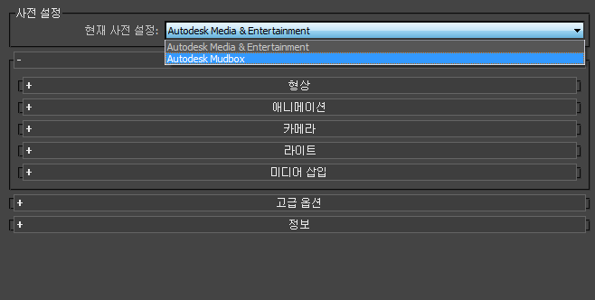

3ds Max FBX 플러그인에는 다음과 같은 두 가지 내보내기 작업 흐름 사전 설정이 포함되어 있습니다.
Autodesk Media and Entertainment는 3ds Max 내보내기의 기본 사전 설정입니다.
사전 설정을 선택하려면 FBX 플러그인 "사전 설정" 섹션의 메뉴에서 선택합니다.

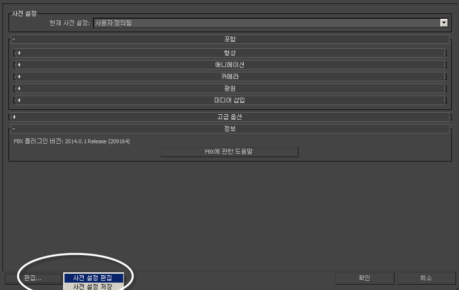

사전 설정을 변경하면 사전 설정 필드에 사용자 정의됨이 표시되어 해당 사전 설정이 기본 상태가 아님을 보여 줍니다. 플러그인에서는 사용자 정의된 상태를 임시 파일에 저장하여 다음에 플러그인을 사용할 때는 해당 설정이 기본값이 되도록 합니다.
편집  사전 설정 저장을 사용하여 설정을 사용자 정의 사전 설정으로 저장할 수도 있습니다. 사용자 정의 사전 설정 만들기 및 사전 설정 편집을 참조하십시오.

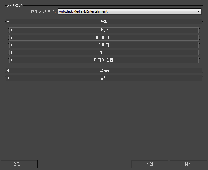

Autodesk Media and Entertainment 사전 설정에는 대부분의 애니메이션 작업 흐름에 가장 적합한 설정이 포함되어 있습니다.
Autodesk Mudbox 사전 설정을 통해 3ds Max와 Mudbox 간에 최적의 기본 설정인 내보내기 옵션을 사용할 수 있습니다.
이 사전 설정은 가장자리 방향 유지 옵션이 비활성화되어 있다는 점을 제외하고 기본 Autodesk Media & Entertainment 사전 설정과 동일합니다. 이 설정에 대한 자세한 내용은 가장자리 방향 유지를 참조하십시오.
사전 설정 편집 버튼을 사용하면 직접 정의한 옵션으로 사용자 정의 사전 설정을 만들고 저장할 수 있습니다.
FBX 내보내기 UI의 편집 버튼을 사용하여 사전 설정 편집/저장 옵션에 액세스합니다.
3ds Max FBX 플러그인에서는 사용자 정의 사전 설정을 파일에 저장하므로 다른 사용자와 공유할 수 있습니다. 자세한 내용은 사전 설정 저장을 참조하십시오.
사전 설정 만들기 및 편집에 대한 자세한 내용은 사용자 정의 사전 설정 만들기 및 사전 설정 편집을 참조하십시오.
