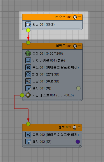

파티클 흐름의 첫 번째 이벤트는 항상 내용이 흐름의 모든 파티클에 영향을 미치는 전역 이벤트이며 나머지는 로컬 이벤트입니다. 전역 이벤트에 파티클 흐름 소스 아이콘과 동일한 이름이 있더라도 뷰포트에서 소스 아이콘을 선택할 때 전역 이벤트가 강조 표시되지는 않으며 전역 이벤트를 강조 표시할 때 해당 소스 아이콘이 선택되지도 않습니다.
전역 이벤트(강조 표시)
기본적으로 전역 이벤트에는 흐름의 모든 파티클에 대한 렌더링 특성을 지정하는 단일 렌더 연산자가 포함됩니다. 여기에 재질, 표시 및 속도와 같은 다른 연산자를 추가하여 전체적으로 적용할 수 있습니다.
