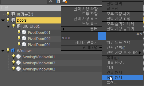

계층에서 레이어 제거:
  1. 하나 이상의 중첩된 레이어를 선택합니다.
  2. 마우스 오른쪽 버튼을 클릭하고 쿼드 메뉴에서 중첩 해제를 선택하거나 왼쪽 또는 아래 빈 공간으로 드래그합니다.
    선택된 레이어가 레이어 계층의 맨 위 수준으로 이동합니다.
