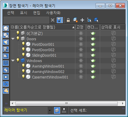

)로 설정하여 장면 탐색기에서 레이어를 관리할 수 있습니다. 오브젝트는 계층 리스트로 대화상자에 레이어별로 구성됩니다.
또는
를 클릭하여 각 레이어에 대한 오브젝트 리스트를 각각 확장 또는 축소할 수 있습니다. 레이어 및 해당하는 하위 레이어 모두를 확장하거나 축소하려면 Ctrl 키를 누른 채 화살표 아이콘을 클릭합니다. 레이어를 확장하고 레이어 및 레이어 내용을 선택하려면 레이어 이름을 두 번 클릭합니다. 특정 특성에서 모든 레이어를 정렬하려면 정렬할 특성의 열 머리글을 클릭합니다.
또 다른 유용한 기능은 하나 이상의 강조 표시된 오브젝트 또는 레이어에 대해 레이어 탐색기 마우스 오른쪽 버튼 클릭 메뉴에서 직접 오브젝트 특성 대화상자 및 레이어 특성 대화상자를 여는 기능입니다.
