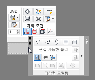

하나의 부동 패널을 다른 패널에 도킹
그런 후에는 패널 그룹을 하나의 단위로 이동할 수 있습니다.

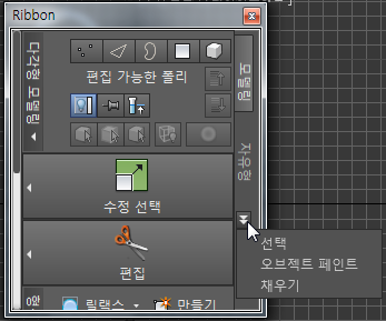

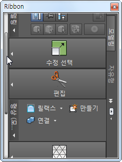

왼쪽에 스크롤 바가 있는 수직 리본

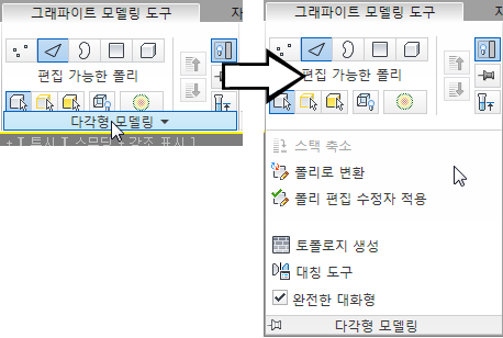

패널 확장은 마우스 커서가 위에 있는 한 열려 있습니다. 패널 확장을 닫으려면 마우스를 멀리 이동하면 됩니다.
왼쪽: 패널 제목 표시줄 클릭 ...
오른쪽: ... 패널 확장이 열림

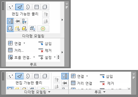

패널 그룹 레이아웃을 수직 및 수평으로 전환합니다. 부동 패널에서만 사용할 수 있습니다.
위: 수직 방향의 부동 패널 그룹
아래: 수평 방향의 부동 패널 그룹
