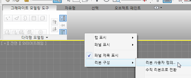

리본 사용자 정의를 선택합니다.
리본 사용자 정의 대화상자가 열립니다.

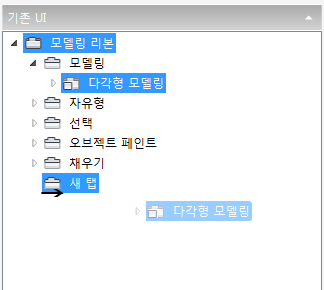

그런 다음 전혀 새로운 리본 탭을 만들고 이 탭을 패널로 채웁니다.
마우스를 기존 UI 리스트 위로 이동할 때 마우스 버튼을 놓으면 드래그하는 항목이 삭제되는 위치에 화살표가 표시됩니다. 몇 초 동안 확장 가능한 항목 위에서 일시 중지하면 해당 계층이 확장되므로 계층 내에 드래그한 항목을 배치할 수 있습니다. 이 경우 이렇게 하는 것은 바람직하지 않으므로 오브젝트 페인트 계층이 확장되기 전에 마우스 버튼을 놓으십시오. 확장된 경우에는 마우스 버튼을 놓고(아무 것도 추가되지 않음) 계층을 닫은 다음 다시 시도합니다.

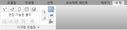

새 항목 이름 “새 탭”이 리스트 끝에 표시됩니다. 또한 이름이 같은 탭이 리본에 추가되었습니다.
제목 특성은 새 탭으로 정의됩니다. 이 이름은 새 탭에 제공된 기본 이름입니다.
이제 새 리본 탭 이름은 “내 탭”이 됩니다.
다각형 모델링 패널 항목의 복사본이 내 탭 항목의 하위로 표시됩니다. 리본에서 내 탭 탭을 클릭하여 복사본을 확인할 수 있습니다. 방금 탭을 채웠습니다.

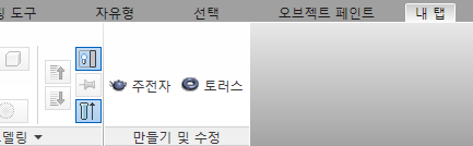

주전자 명령이 리본의 새 패널과 리스트에 표시됩니다. “주전자” 이름이 리스트에 표시되지만 리본에는 표시되지 않습니다. 하지만 기본 아이콘이 두 위치에 모두 표시됩니다. 필요에 따라 아이콘 특성을 사용하여 이미지를 변경할 수 있습니다. 이 절차에서는 세부 사항을 다루지 않습니다.
이제 “주전자” 이름이 아이콘 옆에 표시됩니다. 리본 버튼이 아이콘과 레이블에 모두 맞게 커집니다.

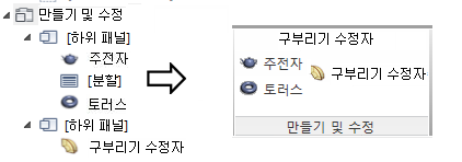

두 버튼이 패널에 나란히 표시되며 패널에 맞게 커집니다. 하지만 수직으로 배열하려는 경우에는 어떻게 합니까?
행 분할은 워드 프로세서에서 Enter 키를 누르는 것처럼 동작하므로 다음 내용이 새 줄에서 시작합니다. 이제 두 개 항목이 세로 리스트 형식으로 표시되며 패널이 훨씬 컴팩트합니다.
이제 오브젝트에 적용할 수 있는 수정자를 추가합니다.
이제 만들기 및 수정 패널은 두 개의 오브젝트와 한 개의 수정자 항목 리스트를 제공합니다. 오브젝트와 수정자 기능이 다르기 때문에 이것은 디자인 문제를 나타냅니다. 오브젝트와 수정자가 같은 패널에 있어도 인터페이스에서 이들을 구분하는 것이 좋습니다. 다른 방법은 패널에 평행 섹션을 만들 수 있는 하위 패널 컨트롤을 사용하는 것입니다.
두 번째 하위 패널이 첫 번째 패널의 하위로 표시되면(즉, 한 수준 내리면) 해당 패널을 왼쪽으로 드래그하여 다른 패널 항목과 같은 계층 수준으로 이동합니다.
이제 오브젝트가 패널 왼쪽에 표시되고 수정자는 오른쪽에 표시됩니다.

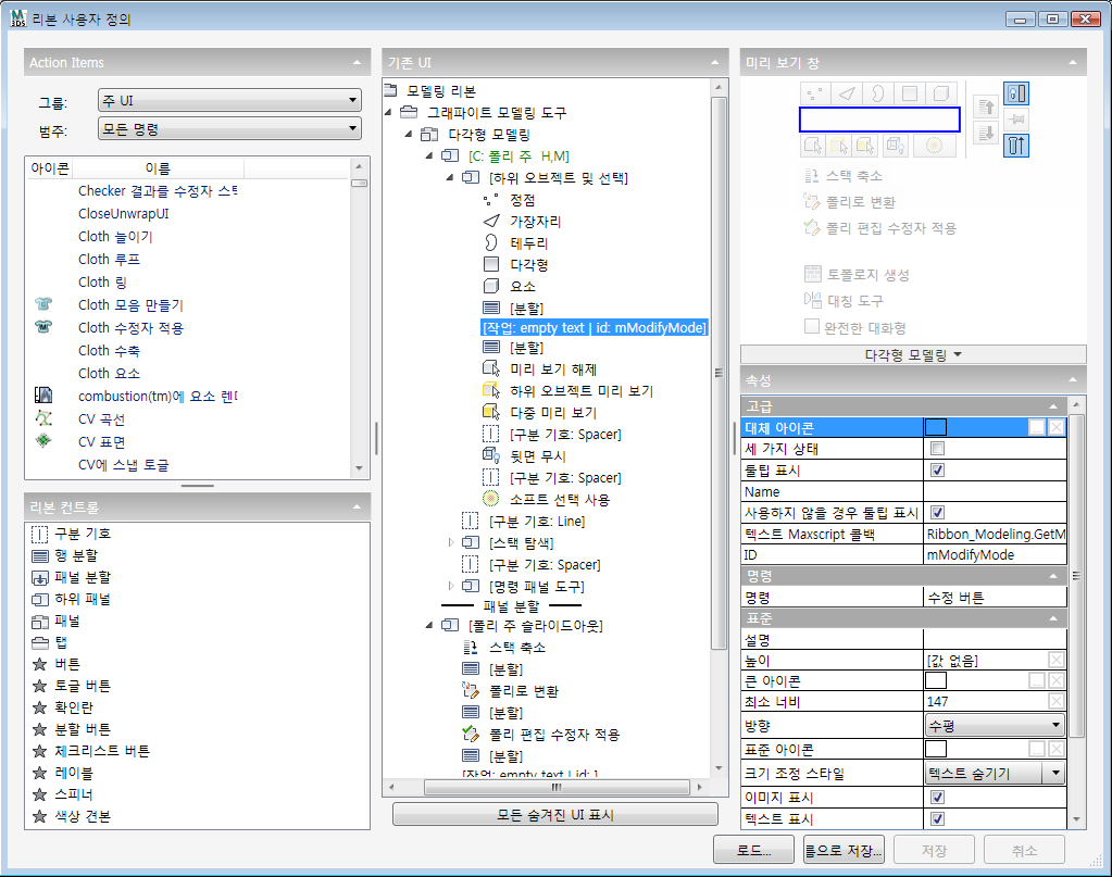

리본 사용자 정의 대화상자 창은 다른 대화상자와 거의 비슷하게 동작합니다. 크기를 조정하려면 가장자리나 모서리를 드래그하고 위치를 조정하려면 제목 표시줄을 드래그합니다. 섹션을 축소하거나 확장하려면 헤더 맨 오른쪽에 있는 삼각형을 클릭합니다. 섹션 사이의 비율을 변경하려면 수직 또는 수평 디바이더를 드래그합니다. 오른쪽 열에 섹션이 포함되어 있어도 미리 보기 창 크기는 고정되어 있으므로 특성 섹션의 수직 공간을 더 크게 하려면 미리 보기 창을 축소해야 합니다.
대화상자 사용자 인터페이스는 5개의 주 영역과 여러 개의 버튼으로 구성됩니다. 이 절에서는 영역을 설명하고 필요한 경우 세부 설명과 함께 절에 대한 링크를 제공합니다.
이 절에서는 리본 컨트롤로 지정할 수 있는 3ds Max 기능을 모두 나열하고 사용자 인터페이스 사용자화 대화상자의 기능과 거의 같은 기능을 제공합니다.
명령을 리본에 추가하려면 먼저 해당 그룹과 범주를 그룹 및 범주 리스트에서 선택한 다음 작업 리스트에서 찾아서 리본 사용자 정의 대화상자 가운데에 있는 기존 UI 계층의 해당 위치로 드래그합니다.
이런 방식으로 명령을 리본에 추가하면 버튼이 만들어집니다. 버튼의 동작은 소프트웨어에 정의된 명령의 속성에 따라 다릅니다. 예를 들어, 상자와 같은 형상 원형에 대한 버튼은 클릭한 상태로 남아 있으므로 여러 개의 상자를 연속해서 만들 수 있습니다. 반면 수정자에 대한 버튼은 순간적으로만 활성화되어 수정자를 선택한 오브젝트에 적용합니다.
리본에 추가할 수 있는 특정 명령과 상관 없이 모든 사용자 인터페이스 요소를 나열합니다. 이러한 요소에 대한 설명은 리본 컨트롤을 참조하십시오.
리본 사용자 인터페이스의 트리 뷰 또는 계층적 리스트입니다. 트리 가지를 확장하거나 축소하려면 상위 항목 옆에 있는 화살표를 클릭합니다. 축소된 가지에 대한 화살표는 오른쪽을 가리키는 회색 윤곽으로 표시됩니다. 확장된 가지의 경우 화살표가 검정색이며 오른쪽 맨 아래를 가리킵니다.
리스트에서 축소 가능한 요소(예: 패널 또는 하위 패널)를 마우스 오른쪽 버튼으로 클릭하면 모두 축소 또는 모두 확장 옵션을 제공하는 메뉴가 열립니다. 이것은 요소 및 해당 하위 요소를 나타냅니다.
또한 탭 요소를 마우스 오른쪽 버튼으로 클릭하면 추가 내보내기 메뉴 항목을 사용하여 탭을 XAML 파일로 저장할 수 있습니다. 이 파일의 기본 출력 폴더는 ui\ribbon\extensions 프로그램 설치 디렉토리에 있습니다. 이 파일을 자신이 사용 중인 PC의 같은 폴더에 복사하는 다른 사용자에게 제공하면 이 파일은 해당 버전의 3ds Max의 리본에 자동으로 설치되며 리본의 나머지 기능을 방해하지 않습니다.
기본적으로 리스트에는 리본에서 활성화된 기능만 들어 있습니다. 예를 들어, 오브젝트를 선택하지 않으면 그래파이트 모델링 도구 가지에 다각형 모델링 패널만 들어 있지만 편집 가능한 폴리 오브젝트를 선택한 경우에는 여러 추가 패널이 해당 가지에 표시됩니다.
또는 현재 프로그램 상태에 관계없이 리본 내용을 모두 표시하려면 기존 UI 리스트 아래에 있는 숨겨진 모든 UI 표시 토글을 설정합니다. 일반적으로 이 기능을 해제합니다.
항목 이름이 초록색이면 사용 가능 또는 표시 특성이 조건부로 설정된 것입니다. 자세한 내용은 조건 대화상자를 참조하십시오.
패널 이름을 포함하여 기존 UI 리스트에서 강조 표시된 항목의 패널을 표시합니다. 탭이 리스트에서 강조 표시되면 미리 보기를 사용할 수 없습니다.
미리 보기 창은 대화식이며 범위가 제한적입니다. 항목을 클릭하면 기존 UI 리스트에서 강조 표시되고 해당 특성이 특성 섹션에 표시됩니다. 마찬가지로 기존 UI 리스트에서 항목을 클릭하면 미리 보기 창에서 시각적 표시를 강조 표시합니다. 또한 미리 보기 항목 위에 마우스를 놓으면 툴팁이 표시됩니다(있는 경우). 하지만 미리 보기 창에서는 설정을 변경하거나 드롭다운 리스트를 열 수 없습니다.
기존 UI 리스트에서 강조 표시된 항목에 사용할 수 있는 모든 설정을 표시합니다.
특성 설정은 리본 사용자 정의 대화상자에서 툴팁과 함께 자체적으로 문서화되므로 여기서 자세히 설명하지 않습니다. 하지만 몇 가지 일반적인 참고 사항이 있습니다.
