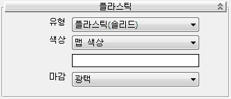

재질 유형을 선택할 수 있습니다.
재질의 색상을 설정합니다.
재질의 표면 마감 및 반사도를 설정합니다.

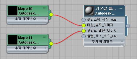

마감 범프는 비닐 벽판자 또는 바닥에서 찾을 수 있는 범프 패턴을 추가합니다.
이 옵션을 설정하면 재질은 범프 패턴을 사용합니다. 기본적으로 해제되어 있습니다.
범프 패턴에 대한 비트맵을 지정하려면 클릭합니다.
마감 범프의 높이를 제어합니다. 범위는 0.0에서 1.0 사이입니다. 기본값은 0.05입니다.

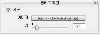

이 옵션을 설정하면 재질에 릴리프 패턴을 적용합니다. 기본적으로 해제되어 있습니다.
릴리프 패턴에 대한 비트맵을 지정하려면 클릭합니다.
릴리프의 높이를 제어합니다. 범위는 0.0에서 2.0 사이입니다. 기본값은 0.25입니다.
