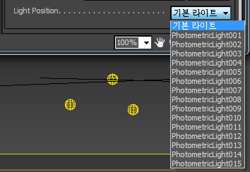

일반적으로 FX 셰이더는 특정 개수의 라이트, 일반적으로 단일 라이트만 사용하도록 코딩되어 있습니다. 이런 방식으로 코딩되어 있는 FX 파일을 열 경우 셰이더 특정 롤아웃에는 사용할 라이트를 선택할 수 있는 컨트롤이 표시됩니다. 예를 들면 다음과 같습니다.
반면 XSML 셰이더는 특정 라이트를 사용하도록 코딩되어 있지 않으므로 장면에서 모든 활성 라이트를 사용합니다.

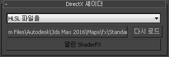

DirectX 셰이더 롤아웃
[방법 드롭다운 리스트]
이 메뉴를 사용하여 DirectX 방법을 선택합니다.
ShaderFX 사용이 설정된 상태에서 ShaderFX 노드 트리가 현재 FX 또는 XSML 셰이더를 재정의합니다.
ShaderFX와 같은 Stingray 셰이더는 ShaderFX 편집기를 사용합니다.
HLSL 파일이 활성화된 상태에서 셰이더를 열 수 있는 파일 대화상자를 표시하려면 이 버튼을 클릭합니다. 기본적으로 FX 형식(Direct3D 효과)이 활성화되고 셰이더가 standardfx11.fx입니다.
HLSL 파일이 활성화된 상태에서 활성 셰이더 파일을 다시 로드하려면 이 버튼을 클릭합니다. 셰이더 파일을 업데이트하려면 파일을 편집한 다음 다시 로드를 클릭합니다. 셰이더에 대한 변경 적용 사항을 확인하기 위해 3ds Max를 다시 시작할 필요는 없습니다.
