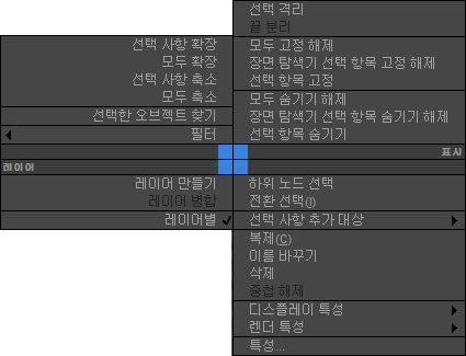

주 마우스 오른쪽 버튼 클릭 메뉴
장면 탐색기의 열 안을 마우스 오른쪽 버튼으로 클릭하면 다음 쿼드 메뉴가 열립니다.
왼쪽 위 사분면

오른쪽 아래 사분면
