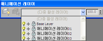

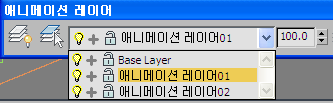

애니메이션 레이어 도구 모음의 애니메이션 레이어 리스트는 다음과 같이 작동합니다. 일반 워크플로우 예는 이 항목의 다음 섹션인 절차 섹션을 참조하십시오.
드롭다운 리스트에 모든 공통 레이어(이름이 같음)가 표시됩니다. 모든 오브젝트에 공통되지 않은 레이어는 사용할 수 없습니다.
다중 오브젝트를 선택하는 경우 모든 오브젝트에 공통되지 않은 레이어는 드롭다운 리스트에서 사용할 수 없습니다.
레이어를 전환하려면 해당 전구 아이콘을 클릭합니다.
출력 트랙에 레이어 포함을 토글하려면 +/- 기호 아이콘을 클릭합니다.
레이어의 애니메이션 변경 기능을 토글하려면 해당 레이어의 잠금 아이콘을 클릭합니다.

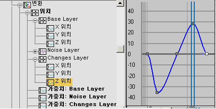

변환
위치를 선택하여 계층을 확장합니다. 위치 아래에 기본 레이어, 노이즈 레이어, 두 개의 가중치 트랙 및 출력이 표시됩니다.
이제 두 개의 제어기가 주전자의 위치를 구동합니다.

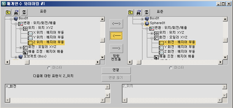

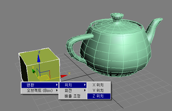

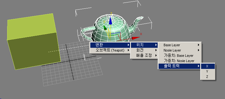

예: 레이어 제어기의 출력 트랙을 사용하는 와이어 매개변수로 2개의 오브젝트 연결하기
이 절차는 출력 트랙을 사용하여 와이어 매개변수를 통해 큐브 위치를 제어하는 간단한 방법을 알려줍니다. 이전 절차에서 계속됩니다.
이러면 출력 트랙에서 레이어가 제외됩니다.
리스트에서 두 레이어 모두를 포함하거나 제외하여 결과를 확인합니다.

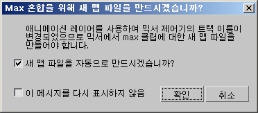

모션 믹서에 애니메이션이 로드되어 있는 오브젝트에 대해 애니메이션 레이어를 활성화하면 다음 대화상자가 열립니다.
애니메이션 레이어를 활성화하면 전체 제어기 이름이 변경되므로 이 경우 다시 매핑해야 합니다. 예를 들어 애니메이션 레이어를 활성화하기 전에 구의 X 위치 트랙이 Sphere01₩Transform₩Position₩X Position이면 애니메이션 레이어를 활성화한 후 Sphere01₩Transform₩Position₩기본 레이어₩X Position(레이어 이름이 제어기 이름에 삽입됨)으로 변경될 수 있습니다.
자동으로 새 맵 파일을 만들기 위해 기본 대화상자 옵션을 적용하면 3ds Max에서 필요한 모든 XMM 파일을 XAF 파일과 같은 이름으로 자동으로 생성하여 원래 맵 파일과 동일한 디렉토리에 배치하거나 맵 파일이 없는 경우 XAF 파일과 동일한 디렉토리에 배치합니다. 그런 후에는 이 장면 파일을 열 때 자동으로 맵 파일이 로드되며 추가 매핑이 필요 없습니다.
그러나 새 맵 파일을 자동으로 만드시겠습니까?를 끄면 확인을 클릭하기 전에는 맵 파일이 생성되지 않고 다음에 장면 파일을 열 때 맵 파일을 만들라는 메시지가 표시됩니다. 맵 파일이 없으면 애니메이션이 올바르게 나타나지 않습니다.
