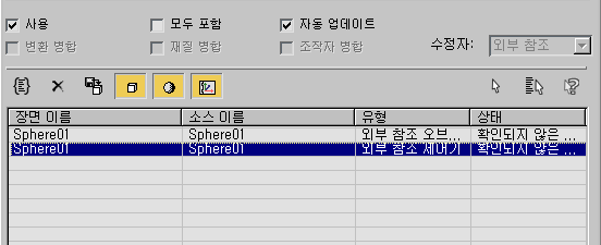

외부 참조 제어기를 제거하려면 외부 참조 엔티티 리스트의 항목을 마우스 오른쪽 버튼으로 클릭한 다음 상황별 메뉴에서 장면에 병합을 선택하거나, 오브젝트에 새 변환 제어기를 할당합니다.

외부 참조 오브젝트 롤아웃의 컨트롤과 유사한 이 컨트롤을 통해 외부 참조 제어기 소스의 파일 경로, 파일 이름 및 오브젝트 이름을 변경할 수 있습니다.
