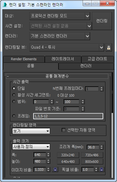

렌더 설정 대화상자에는 여러 개의 패널이 있습니다. 패널 수와 이름은 활성 렌더러에 따라 변경될 수 있습니다. 다음은 항상 표시되는 패널입니다.
스틸 이미지를 렌더링할지 애니메이션을 렌더링할지 여부, 렌더링된 출력의 해상도 설정 등 렌더링에 사용되는 일반적인 컨트롤이 포함되어 있습니다.
활성 렌더러의 주요 컨트롤이 포함되어 있습니다.
활성화된 렌더러에 따라 추가 패널이 나타날 수 있습니다. 렌더러 관련 컨트롤은 "렌더러" 섹션에 설명되어 있습니다. 타사 플러그인 구성요소로서 추가적인 렌더러가 사용 가능할 수도 있습니다.
렌더 설정 대화상자의 맨 위에는 공통 매개변수 롤아웃의 컨트롤처럼 모든 렌더러에 적용되는 컨트롤이 있습니다. 이러한 컨트롤은 아래에 설명되어 있습니다.
A360 클라우드 렌더링 모드 A360 클라우드 렌더링용 컨트롤을 엽니다. 이 선택 항목은 프로덕션, 반복 또는 ActiveShade 렌더링을 시작하는 데 사용할 수 있는 렌더 버튼 자체의 상태에는 영향을 미치지 않습니다.
이 메뉴에서 렌더링 모드를 변경하면 주 도구 모음
렌더 플라이아웃의 호환 가능한 설정이 변경됩니다.
사전 설정 렌더링 매개변수 세트를 선택하거나 렌더링 매개변수 설정을 로드 또는 저장할 수 있습니다. "사전 설정 렌더링 옵션"을 참조하십시오.
렌더러 드롭다운 리스트 이는 렌더러 할당 롤아웃과 기능이 같습니다.
ActiveShade를 선택하면 이 버튼의 이름이 ActiveShade로 바뀌고 클릭하면 부동 ActiveShade 창이 열립니다.
렌더링하는 장면에 찾을 수 없는 비트맵이 포함되어 있으면 외부 파일 누락 대화상자가 열립니다. 이 대화상자에서는 누락된 맵을 찾거나 누락된 맵을 로드하지 않고 장면을 계속 렌더링할 수 있습니다.
드롭다운 리스트에는 모든 뷰포트 레이아웃에서 사용할 수 있는 모든 뷰포트가 들어 있습니다. 각 뷰포트는 먼저 레이아웃 이름, 하이픈 그 다음 뷰포트 이름 순으로 나열됩니다. 예: "행 1, 행 2 - 전면." 이러한 이유로 뷰포트를 쉽게 식별하려면 레이아웃에 의미 있는 이름(예: Closeups)을 제공합니다.
주 인터페이스에서 다른 뷰포트를 활성화하면 뷰포트에 잠금(다음 참조)이 해제된 경우 이 설정이 자동으로 업데이트됩니다.
뷰포트에 잠금: 설정하면 뷰를 뷰포트 리스트에 표시된 뷰로 잠급니다. 이렇게 하면 사용할 때 활성화되는 다른 뷰포트에서 장면을 조정한 다음, 렌더를 클릭하여 원래 선택한 뷰포트를 렌더링할 수 있습니다. 해제되어 있으면 렌더에서 항상 활성 뷰포트를 렌더링합니다.
