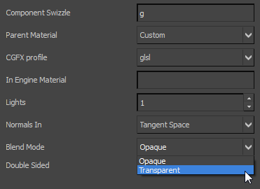

구성요소 스위즐을 사용하여 다양한 정점 색상 채널 제공 페이지의 예처럼 정점 색상이 있는 모델이 있다고 가정합니다. 이러한 단계에서는 녹색 정점이 있는 공룡을 사용했습니다.

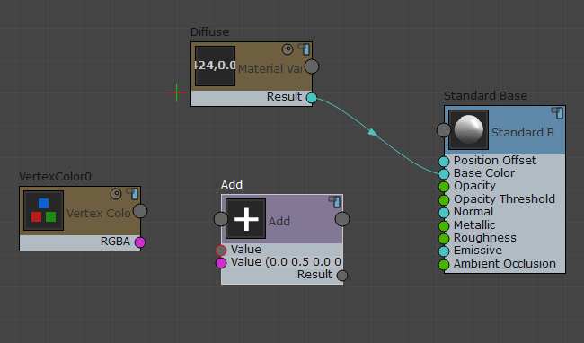

기본 색상 입력에 연결하는 와이어를 삭제합니다.
기본 색상 입력으로 추가합니다.
Add 노드를 추가합니다. 두 번째 값 입력을 클릭하고 기본 문자열을 0 0.5 0 0으로 변경합니다.

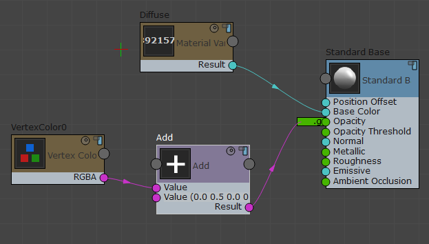

Vertex Color 0 노드를 그래프에 추가하고 Add 노드의 다른 첫 번째 값 입력에 와이어링합니다.
음영처리 뷰포트 및 사실적 뷰포트에서는 공룡이 어두워집니다.
뷰포트에 공룡이 다시 나타납니다.
녹색 정점 색상 채널에 추가된 0.5의 값으로 인해 녹색이 포함된 모든 영역이 생물체의 나머지보다 덜 투명합니다.
이 효과는 음영처리 뷰포트에서 가장 쉽게 확인할 수 있습니다.
