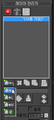

이제 트랙 뷰에서 레이어 트랙이 확장 가능하지만 축소되어 있습니다.
 버튼을 클릭합니다.
 버튼을 클릭합니다.

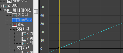

그러면 시간 왜곡 트랙 및 곡선을 애니메이션 레이어 트랙 아래 추가합니다. 기본적으로 시간 왜곡은 선형이므로 아무런 영향이 없지만 트랙 뷰의 곡선과 마찬가지로 이 곡선을 편집하여 시간 왜곡 효과를 수정할 수 있습니다.

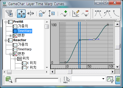

또한  버튼을 클릭하면 CAT 오브젝트 계층의 애니메이션 레이어 분기만 표시하는 새 트랙 뷰 창이 열립니다. 이 방법으로 시간 왜곡 곡선에 간편하고 빠르게 액세스할 수 있습니다.
시간 왜곡 곡선이 표시된 곡선 편집기
