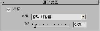

석재 표면에 사용되는 마감을 설정합니다.

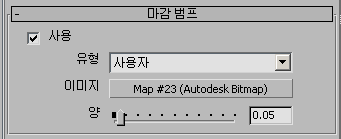

이 옵션을 설정하면 재질은 마감의 범프 패턴을 사용합니다. 기본값은 해제입니다.
범프 패턴의 사전 설정된 패턴을 선택하거나 사용자 정의 패턴을 선택할 수 있습니다.

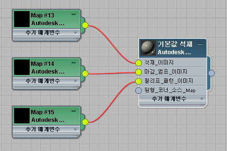

이미지 버튼을 클릭하여(또는 슬레이트 재질 편집기 노드 와이어링 사용) 재질에 맵을 할당합니다.
마감 범프의 높이를 제어합니다. 범위는 0.0에서 1.0 사이입니다. 기본값은 0.05입니다.

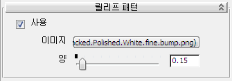

이 옵션을 설정하면 재질에 릴리프 패턴을 적용합니다. 기본적으로 해제되어 있습니다.
릴리프 패턴에 대한 비트맵을 지정하려면 클릭합니다.
릴리프의 높이를 제어합니다. 범위는 0.0에서 2.0 사이이며 기본값은 0.15입니다.
