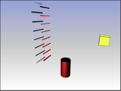

영역 라이트를 끈 채 렌더링된 장면
그림자가 레이트레이싱되었습니다.
노란 큐브는 라이트의 위치를 표시합니다.

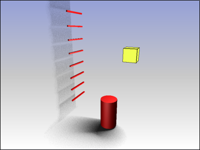

영역 라이트를 켠 채 렌더링된 장면, 부드러운 그림자를 보여줌
이 렌더링의 라이트는 2D(점) 영역 라이트입니다.
3D(옴니) 영역 라이트로 렌더링된 장면
라이트는 기본 반지름 20.0을 사용합니다.
