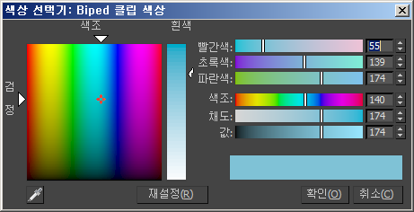

선택한 오브젝트의 믹스에서 클립의 색상을 변경할 수 있습니다. 이 명령을 선택하면 클립의 컬러를 지정할 수 있는 색상 선택기가 표시됩니다.
