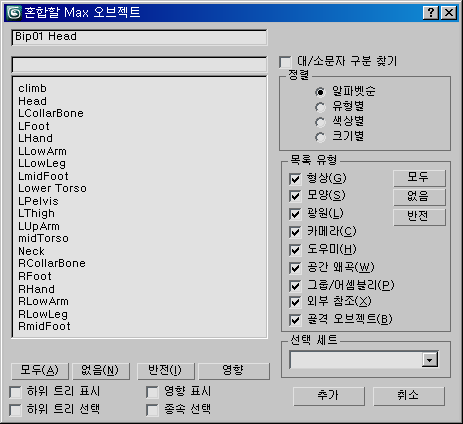

 Max 오브젝트 추가
 Max 오브젝트 추가모든 Biped가 아닌 오브젝트를 장면에 표시하는 혼합할 Max 오브젝트 대화상자를 엽니다. 이 대화상자에서는 혼합된 애니메이션에서 사용할 오브젝트를 추가할 수 있으며 오브젝트가 포함된 믹스의 이름을 지정할 수 있습니다.
이 대화상자는 선택 플로터와 비슷합니다.
