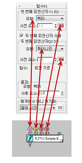

데이터 입력은 왼쪽 측면에서 시작하여 하위 연산자 맨 위에 나타납니다. 각 입력은 롤아웃의 해당 매개변수에 해당하는 번호가 매겨지며 데이터 유형과 관련하여 문자와 색상의 두 가지로 표시됩니다. 예를 들어 벡터 데이터에 대한 입력은 보라색이고 쿼터니언 데이터에 대한 입력은 노란색입니다. 데이터 유형 및 해당 색상 코드에 전체 리스트는 데이터 유형을 참조하십시오.
입력 커넥터(아래) 및 관련 매개변수(위)가 있는 하위 연산자

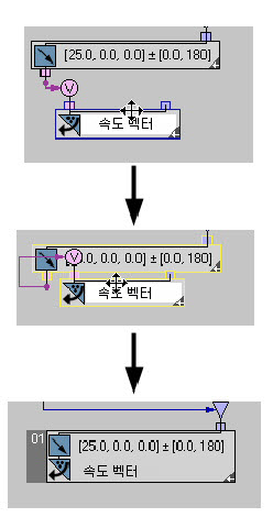

데이터 뷰의 데이터 다이어그램은 갑자기 매우 복잡해질 수 있습니다. 시각적 흐름을 단순화하려면 하위 연산자를 솔리드 블록으로 물리적으로 결합할 수 있습니다. 이렇게 하려면 하위 연산자를 와이어링된 다른 하위 연산자 위로 드래그하면 됩니다. 두 하위 연산자 주위에 노란색 윤곽이 나타나면 마우스 버튼을 놓아 블록으로 결합합니다. 블록에서 하위 연산자를 제거하려면 블록 밖으로 드래그하면 됩니다. 노란색 윤곽이 사라지면 마우스 버튼을 놓습니다.
맨 위: 하위 연산자를 연결된 하위 연산자 쪽으로 드래그하기 시작합니다.
가운데: 노란색 윤곽이 나타나면 마우스 버튼을 놓아 블록으로 결합합니다.
맨 아래: 블록의 왼쪽에 블록을 조작하는 데 사용할 수 있는 탭이 있습니다.

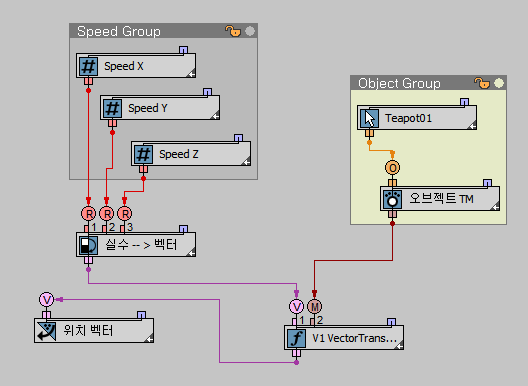

논리적 제한이 없는 하위 연산자를 결합하는 다른 방법으로 그룹이 있습니다. 데이터 뷰의 그룹화는 3ds Max의 오브젝트 그룹화와 유사합니다. 그룹을 만들려면 일부 하위 연산자를 선택한 다음 데이터 뷰 그룹 메뉴 또는 마우스 오른쪽 버튼 클릭 메뉴에서 그룹 명령을 선택합니다.
다음은 그룹에 대한 몇 가지 추가 정보입니다.
데이터 뷰의 그룹
그룹 메뉴에서 사용할 수 있는 컨트롤은 다음과 같습니다.
그룹은 그룹화된 하위 연산자가 포함된 보이는 형태의 창을 사용하며, Windows의 모든 표준 창처럼 위치와 크기를 조정할 수 있습니다. 창 제목 막대에는 그룹 이름과 두 개의 아이콘(잠금 아이콘과 작은 원형 색상 견본)이 포함됩니다. 잠겨 있으면 하위 연산자를 그룹 창 내에서 이동할 수 없으며 크기도 조정할 수 없습니다. 그러나 강조 표시하고 매개변수를 편집할 수는 있습니다. 창 배경 색상을 변경하려면 색상 견본을 사용합니다.
그룹, 연결 및 분리 명령은 하위 연산자에 대한 데이터 뷰의 마우스 오른쪽 버튼 클릭 메뉴에서도 사용할 수 있습니다. 또한 데이터 뷰에서 그룹을 마우스 오른쪽 버튼으로 클릭하면 메뉴에서 그룹 명령 대칭 이동(그룹 창을 수직으로 대칭 이동하여 제목 막대가 맨 아래에 있음), 조이기, 투명, 열기 및 닫기를 제공합니다.

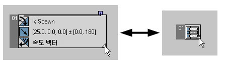

각 하위 연산자 및 블록의 오른쪽 맨 아래 모서리에 작은 화살표가 있습니다. 이 화살표를 클릭하면 항목의 최대화/최소화 상태가 토글됩니다. 최대화된 경우 화살표는 왼쪽을 가리키고 최소화된 경우 화살표는 오른쪽을 가리킵니다. 하위 연산자를 블록으로 결합하는 경우처럼 최소화하면 데이터 뷰 인터페이스에서 혼란을 줄일 수 있습니다.
왼쪽: 최대화된 그룹, 오른쪽: 최소화된 그룹

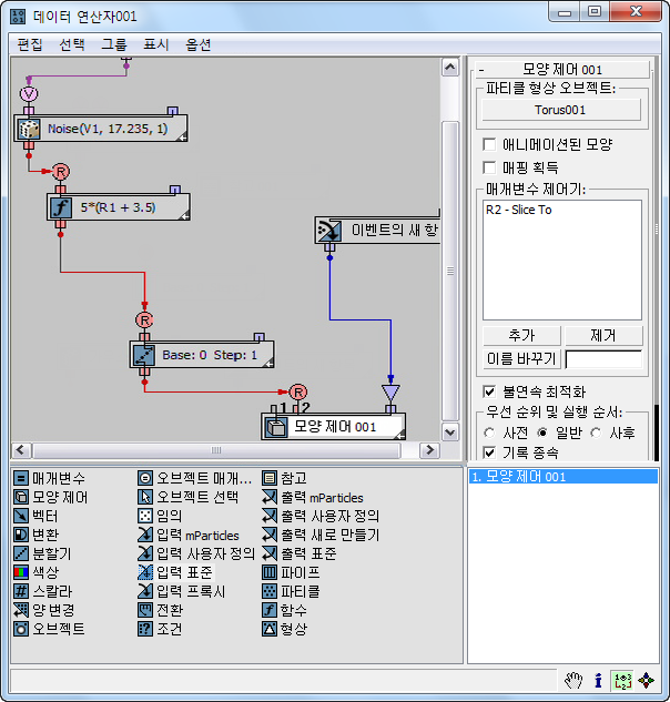

또한 데이터 뷰 대화상자의 오른쪽 아래 모서리에는 파티클 뷰 대화상자에 있는 초점이동 도구 외에 표시를 제어하는 버튼이 있습니다.
아이콘이 소문자 "i"인 첫 번째 설명 버튼은 기지에서 강조 표시된 하위 연산자에 대한 정보를 표시하는 설명 상자를 토글합니다.
두 번째 출력 순서 버튼에는 실행 순서 및 우선 순위 순서 설정이 있는 하위 연산자의 출력 순서가 표시됩니다. 둘 이상의 하위 연산자가 동일한 실행 순서 값을 가지면 우선 순위 순서 값의 순서대로 동일한 번호 아래에 나열됩니다.
리스트 구성원을 클릭하여 리스트의 항목에 대한 데이터 뷰에서 해당 출력 하위 연산자를 강조 표시할 수 있으며 그 반대의 경우도 가능합니다(하위 연산자를 클릭하여 해당 리스트 구성원 강조 표시).
