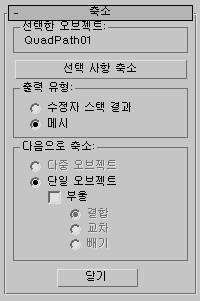

축소 유틸리티를 사용하면 하나 이상 선택된 오브젝트의 스택 작업을 편집 가능한 메시 또는 스택 결과로 결합하고 선택적으로 오브젝트에서 부울 연산을 동시에 수행할 수 있습니다.
오브젝트 스택을 편집 가능한 메시로 축소하려면 다음을 수행하십시오.
모든 수정자가 수정자 스택에서 제거되고 오브젝트가 편집 가능한 메시가 됩니다.
오브젝트 스택을 메시가 아닌 편집 가능한 표면으로 축소하려면 다음을 수행하십시오.
모든 수정자가 수정자 스택에서 제거되고 오브젝트가 수정자에서 지시된 유형의 편집 가능한 표면이 됩니다.
다른 오브젝트에서 다중 오브젝트를 제거하려면 다음을 수행하십시오.
부울 합성 오브젝트는 한 번에 하나씩, 오브젝트를 결합하도록 제한합니다. 축소 유틸리티를 사용하면 동시에 여러 오브젝트에서 부울 연산을 수행할 수 있습니다.
축소하기 전에 선택한 첫 번째 오브젝트가 다른 오브젝트가 추출되는 오브젝트입니다.
첫 번째 오브젝트인 기본 후에 선택한 모든 오브젝트가 기본에서 제거됩니다.
현재 선택 사항의 이름을 표시합니다. 둘 이상의 오브젝트를 선택하면 "[숫자]개 오브젝트 선택됨"이 표시됩니다.
축소에서 발생하는 오브젝트 유형을 지정합니다.
선택된 오브젝트가 결합되는 방법을 지정합니다. 이 옵션은 메시 옵션을 선택한 경우에만 사용할 수 있습니다.
부울설정하면 선택된 오브젝트에서 부울 작업을 수행합니다. 부울 계산 중에 진행률 표시줄이 취소 버튼과 함께 나타납니다. 부울 연산의 오브젝트가 실패하면 해당 오브젝트를 건너뛰지만 축소는 계속됩니다. 결과는 부울 합성 오브젝트가 아니라 하나의 편집 가능한 메시입니다. 부울 유형은 다음 선택 사항으로 지정됩니다.
축소 유틸리티를 종료합니다.
