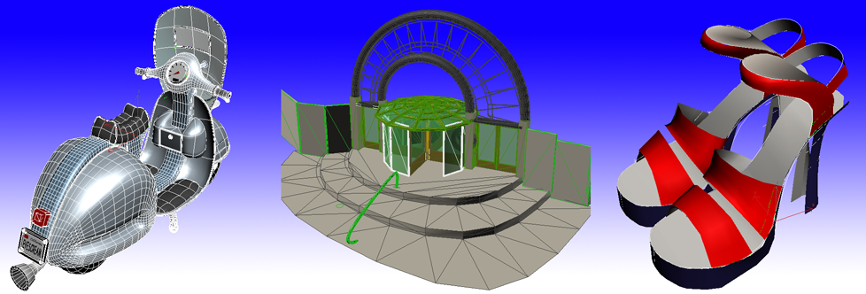

세 가지 유형의 표면 모델: 패치(왼쪽), 메시(가운데), NURBS(오른쪽)
