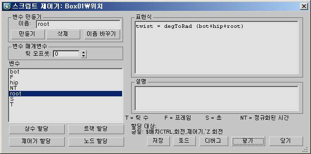

변형 스크립트 제어기를 사용하려면:
스크립트 제어기 대화 상자가 열립니다.
스크립트 제어기 할당은 스크립트를 입력할 수 있는 스크립트 제어기를 자동으로 엽니다. 모션 패널이나 트랙 뷰 계층의 트랙을 오른쪽 클릭하고 특성을 선택하거나 트랙 뷰 도구 모음의 특성 버튼을 클릭함으로써 이 대화상자를 그 후에 열 수도 있습니다.
제어기의 사용 가능한 모든 변수를 나열합니다. 다음의 미리 정의된 상수 변수는 모든 스크립트 제어기에서 사용할 수 있으며 삭제하거나 이름을 변경할 수 있습니다.
