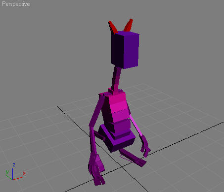

외계인 리그

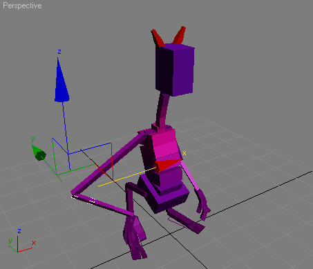

팔꿈치를 당기면 인접한 골격이 늘어납니다.

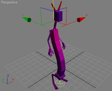

흉곽을 드래그하면 척추가 늘어납니다.

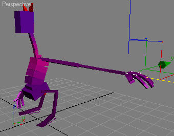

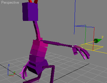

팔다리를 늘이려면 손바닥을 드래그하면 됩니다.
선택된 손바닥
손바닥을 이동하면 팔다리가 늘어납니다.
