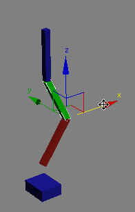

이 예에서는 다음과 같이 3개로 구성된 추가 골격의 간단한 계층을 사용합니다.
 을 클릭하여 초록색 골격을 선택한 다음 X축으로 이동합니다.
을 클릭하여 초록색 골격을 선택한 다음 X축으로 이동합니다. 이 골격은 계층 구성원을 변환하는 표준 규칙을 기반으로 적절하게 이동합니다.
 을 클릭하여 1단계의 변경 사항을 실행 취소합니다.
을 클릭하여 1단계의 변경 사항을 실행 취소합니다.  계층 패널로 이동한 다음 링크 정보를 클릭하고 골격 계층 롤아웃
 계층 패널로 이동한 다음 링크 정보를 클릭하고 골격 계층 롤아웃  SetupMode 그룹에서 로컬 위치 잠금을 켭니다.
 SetupMode 그룹에서 로컬 위치 잠금을 켭니다. 이제 위치가 잠겼으므로 골격을 이동하려고 해도 아무 작업이 수행되지 않습니다.
이제 초록색 골격을 이동해도 해당 로컬 위치는 변경되지 않지만 상위(빨간색 골격)는 회전되며 초록색 골격 자체도 하위(파란색 골격)을 향하도록 회전됩니다.

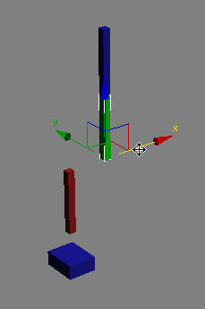

 을 클릭하여 빨간색 골격을 선택하고 설정 모드 그룹에서 조작으로 늘이기를 켭니다.
을 클릭하여 빨간색 골격을 선택하고 설정 모드 그룹에서 조작으로 늘이기를 켭니다. 이제 초록색 골격을 이동하면 빨간색 골격이 늘어나 초록색 골격 위치에 도달합니다.
 을 클릭하여 초록색 골격을 선택하고 설정 모드 그룹에서 조작으로 늘이기를 켭니다.
을 클릭하여 초록색 골격을 선택하고 설정 모드 그룹에서 조작으로 늘이기를 켭니다. 이제 초록색 골격을 이동하면 빨간색 골격과 초록색 골격이 모두 늘어나 초록색 골격 위치에 도달합니다.

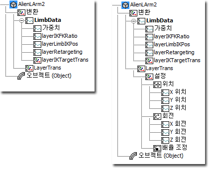

기본적으로 CATBone은 SetupTM이라는 정적 변환 값을 사용합니다. 이 값은 애니메이션할 수 없으므로 애니메이션 편집기에 표시되지 않으며, MAXScript를 통해서만 액세스할 수 있습니다.
설정 포즈는 기본적으로 애니메이션할 수 없으므로 설정 애니메이션 제어기는 기본적으로 사용할 수 없습니다. 애니메이션 제어기 옵션을 선택하면 LayerTrans(레이어 변환) 트랙의 하위로 설정 애니메이션 제어기가 제공됩니다. LayerTrans 트랙은 트랙 뷰에서 보고 편집할 수 있습니다.
설정 모드가 다음과 같이 설정된 CATBone의 트랙 뷰 계층:
왼쪽: 정적 매트릭스 값
오른쪽: 애니메이션 제어기
설정 포즈에 부가적 기능을 활용하기 위해 설정 모드에서 애니메이션 제어기를 사용할 수 있습니다. 원하는 절차 애니메이션 제어기 설정을 설정 제어기에 적용한 다음 해당 제어기에 상대적인 레이어 시스템을 만들 수 있습니다.
