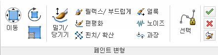

최소화된 리본의 페인트 변형 패널
최대화된 리본의 페인트 변형 패널
부동 페인트 변형 패널
