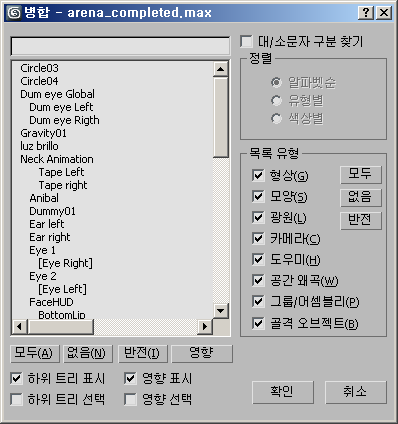

일반적인 장면 열기 시도 방법이 실패하면 또 다른 방법으로, 장면 병합을 시도할 수 있습니다. 파일이 많이 손상되지 않았다면 장면에 구성요소 리스트를 표시하는 병합 대화상자에 액세스할 수 있습니다. 적은 노력으로 파일을 직접 고칠 수 있기 때문에 좋은 방법입니다. 이제 로드 실패를 일으키는 오브젝트로 범위를 좁혀야 합니다.
 가져오기
 가져오기  병합을 선택합니다.
 병합을 선택합니다. 장면에 모든 구성요소를 표시하는 병합 대화상자가 표시됩니다.
먼저 장면의 오브젝트 또는 모양이 손상되었는지 확인합니다.
오브젝트가 뷰포트에 나타나면 장면 구성요소의 정교함을 확인할 수 있습니다. 다른 리스트 유형이 설정된 상태에서 이 단계를 반복해야 합니다.
오브젝트가 성공적으로 병합되고 다른 오브젝트에서 병합을 시도하려면 먼저 방금 병합한 오브젝트를 장면 재구축을 위한 기반으로 저장해야 합니다.
오류 메시지가 수신되면 오브젝트 중 하나가 잘못된 항목입니다. 다음과 같이 진행합니다.
이제 이전 리스트에서 손상된 오브젝트로 범위를 좁혀야 합니다.
 병합을 선택하고 형상, 모양 및 그룹/어셈블리를 제외한 모든 항목을 끕니다.
 병합을 선택하고 형상, 모양 및 그룹/어셈블리를 제외한 모든 항목을 끕니다. 이 오브젝트가 성공적으로 병합되면 장면을 저장하고 다음 10개의 오브젝트 세트로 병합 작업을 반복합니다. 궁극적으로 병합하려는 오브젝트 세트 중 하나가 오류 메시지를 보고합니다.
