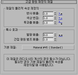

인터페이스
재질의 물리적 특성 재정의 그룹
이 매개변수는 기본 재질의 고급 조명 특성을 직접 제어합니다.
경고: 기본 배율을 줄이는 것은 문제가 없지만 이러한 매개변수에 대해 기본 배율을 늘리는 경우 색상을 "소진"시킬 수도 있습니다. 배율이 너무 크면 완전한 흰색으로 렌더링되어 과도하게 노출된 것처럼 나타납니다.
반사 배율
재질에서 반사하는 에너지 양을 늘리거나 줄입니다. 기본값은 1.0입니다.
반사 배율은 반사된 광선의 에너지를 늘리거나 줄입니다.
팁: 자체 발광을 향상시키려면 이 제어가 아닌 특수 효과 그룹의 발광 배율을 사용합니다.
색상 번짐
반사된 색상의 채도를 늘리거나 줄입니다. 기본값은 1.0입니다.
색상 번짐은 반사된 색상의 채도를 늘리거나 줄입니다.
투과율 배율
재질에서 투과하는 에너지 양을 늘리거나 줄입니다. 기본값은 1.0입니다.
투과율 배율은 투과된 광선의 에너지를 늘리거나 줄입니다.
주: 이 매개변수는 라디오시티에만 영향을 줍니다. 라이트 추적에는 영향을 주지 않습니다.
특수 효과 그룹
이 매개변수는 기본 재질의 특정 구성요소와 관련이 있습니다.
발광 배율(cd/m^2)
0보다 크면 기본 재질의 자체 발광 구성요소를 배율 조정합니다. 이 매개변수를 사용하여 자체 발광 오브젝트가 라디오시티나 라이트 추적 솔루션에 에너지를 기여하도록 할 수 있습니다. 이 매개변수는 0보다 작을 수 없습니다. 기본값은 0.0입니다.
일반적으로 값이 500 이상일 때 좋은 결과가 생성됩니다.
간접 라이트 범프 배율
간접 조명으로 비춘 영역의 기본 재료 범프 맵효과를 배율 조정합니다. 이 값이 0이면 간접 조명 영역은 범프 맵의 영향을 받지 않습니다. 이 값은 기본 재질이 직접 조명을 받는 영역의 범프 양에는 영향을 주지 않습니다. 이 매개변수는 0보다 작을 수 없습니다. 기본값은 1.0입니다.
팁: 이 매개변수는 간접 범프 매핑이 시뮬레이션되고 항상 정확하지는 않기 때문에 유용합니다. 간접 라이트 범프 배율을 사용하여 명시적으로 효과를 조정할 수 있습니다.
기본 재질
기본 재질을 선택 또는 편집하려면 클릭합니다. 기본 재질을 다른 재질 유형으로 바꿀 수도 있습니다.
