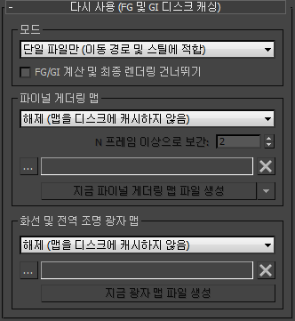

다시 사용 롤아웃에서는 파이널 게더링 맵(FGM) 및 광자 맵(PMAP) 파일을 생성하고 사용하는 컨트롤을 모두 수집하고 파이널 게더링 맵 파일에서 보간하여 렌더링된 애니메이션에서 깜박임을 줄이거나 제거하는 기능을 추가합니다.
파이널 게더링 및 광자 맵 솔루션을 계산하려면 광범위한 계산이 필요한 경우가 자주 있으므로 해당되는 경우 별도의 파일로 솔루션을 캐싱하면 렌더링 시간을 현저하게 줄일 수 있습니다. 특히 카메라를 조정한 후 애니메이션을 다시 렌더링하는 경우에는 더욱 그렇습니다. 또한 캐시된 솔루션을 사용하면 네트워크를 통해 렌더링할 때 시간을 절약할 수 있습니다. 캐시 파일을 한 번 생성한 다음 네트워크에 있는 모든 시스템에서 액세스할 수 있도록 설정하여 프레임 렌더링 같은 간단한 작업에 전용으로 사용할 수 있습니다.
FGM 파일의 경우 모든 파이널 게더링 맵 점을 단일 파일에 누적하거나 각 애니메이션 프레임에 대해 별도의 파일을 생성하도록 선택할 수 있습니다. 후자의 방법을 사용하면 렌더링 시 맵 파일에서 보간하여 애니메이션 깜박임을 줄일 수 있습니다.

그러면 FGM 파일은 파이널 게더링 맵
FG 점을 점차적으로 추가 옵션이 활성화된 경우에만 저장되고 PMAP 파일은 화선 및 전역 조명 광자 맵
광자 읽기/쓰기 옵션이 활성화된 경우에만 저장됩니다.
또는 해당되는 지금 [...] 맵 파일 생성 버튼을 사용합니다.

찾아보기파이널 게더링 맵이 해제 (맵을 디스크에 캐시하지 않음)로 설정되어 있는 경우 맵 파일 이름을 지정하면 FG 점을 맵 파일에 점차적으로 추가 옵션이 자동으로 선택됩니다.
파일 이름이 현재 지정되어 있지 않은 경우 FG 점을 맵 파일에 점차적으로 추가 또는 기존의 맵 파일에서만 FG 점 읽기 옵션(위 참조)을 선택하거나 렌더링된 프레임 창
다시 사용 그룹
파이널 게더링 확인란을 설정하면 소프트웨어에서 기본 경로 및 파일 이름 temp.fgm으로 이 필드를 자동으로 채웁니다.
파일 삭제
시간 출력 그룹에 지정된 대로 모든 애니메이션 프레임에 대해 파이널 게더링 통과를 처리합니다. 장면을 렌더링하지 않고 지정한 파일에 대한 맵을 생성합니다. 방법이 FG 점을 맵 파일에 점차적으로 추가 또는 기존 맵 파일에서만 FG 점 읽기로 설정된 경우에만 사용할 수 있습니다. 모드가 단일 파일만으로 설정되어 있으면 mental ray에서 모든 파이널 게더링 점을 동일한 파일에 저장합니다. 그러나 모드가 프레임당 파일 한 개로 설정되어 있는 경우 이 버튼을 클릭하면 각 애니메이션 프레임에 대해 별도의 FGM 파일이 생성됩니다.
