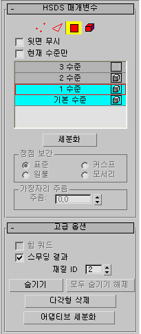

세분화 계층의 현재 수준을 표시합니다. 선택한 하위 오브젝트를 세분화하면 자동으로 증가합니다. 다른 정밀도 수준에서 편집하려면 스택에서 수준을 선택합니다. 현재 수준이 빨간색 외곽선으로 표시됩니다.
가시성은 수준 레이블 오른쪽에 있는 상자 아이콘으로 제어합니다. 특정 수준에서 가시성을 설정하면 해당 수준부터 그 아래로 기본 수준까지의 가시성이 모두 활성화됩니다. 해당 수준보다 높은 수준의 가시성은 해제됩니다.
표시되지 않는 레이블에 대한 상자 아이콘
현재 선택에서 세분화 및 스무딩을 수행하고 세분화 선택에 수준을 추가합니다. 세분화가 컨트롤 그리드를 생성하며 같은 정밀도 수준에서 다른 세분화가 수행되는 경우 컨트롤 그리드가 서로 연결될 수 있습니다.

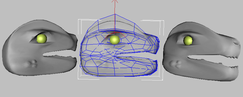

왼쪽: 주름=1.0
가운데: LOD 0에서 선택된 눈썹 가장자리
오른쪽: 주름=0.0
선택한 가장자리에서 수행될 주름 효과의 양을 지정합니다. 작은 값으로 설정하면 가장자리가 상대적으로 부드러워집니다. 큰 값으로 설정하면 주름이 점점 더 나타납니다. 가장 큰 값인 1.0으로 설정하면 가장자리가 전혀 부드럽게 처리되지 않습니다. 기본값은 0.0입니다. 범위는 0.0에서 1.0 사이입니다.
