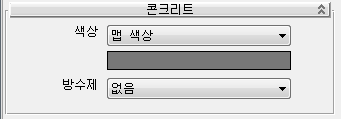

컬러를 변경하려면 컬러 견본을 클릭합니다.

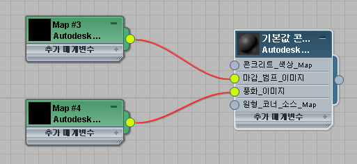

맵 버튼을 클릭하여(또는 슬레이트 재질 편집기 노드 와이어링 사용) 재질에 맵을 할당합니다.

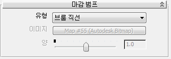

콘크리트의 표면 텍스처를 제어합니다.
이 옵션이 활성 상태이면 이미지 버튼을 사용하여 비트맵을 지정하고, 양 슬라이더는 마감 범프의 높이를 제어합니다.
