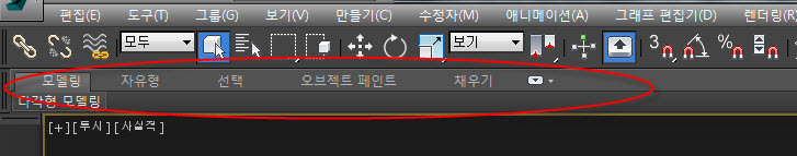

리본은 도킹되는 경우 수평 또는 수직 방향을 사용할 수 있고 부동인 경우 수직 방향을 사용할 수 있습니다. 리본은 탭, 패널 제목 또는 패널 버튼으로 최소화되거나 최대화(전체 리본 표시)될 수 있습니다. 기본적으로 리본은 다음 그림에 표시된 것처럼 수평 방향이며, 패널 제목으로 최소화되고 주 도구 모음 바로 아래 도킹됩니다(강조하기 위해 빨간색 윤곽 추가).

기본적으로 3ds Max는 리본이 수평 구성으로 열리고 패널 제목으로 최소화되며 주 도구 모음 아래에 도킹된 상태로 시작됩니다. 모델링 리본을 닫고 프로그램을 종료하면 다시 시작할 때 모델링 리본이 자동으로 다시 열리지 않습니다.

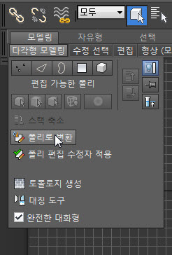

오브젝트를 편집 가능한 폴리 또는 폴리 편집 형식으로 변환하려면
모델링, 자유형 및 선택 탭에서 대부분의 리본 기능을 사용할 수 있으려면 편집 가능한 폴리 또는 폴리 편집 오브젝트를 하나 선택해야 하며 해당 스택 수준이 활성화되어 있어야 합니다. 작업하려는 오브젝트가 필요한 형식이 아니면 리본을 사용하여 변환할 수 있습니다.
이렇게 하면 각각 오브젝트가 변환되거나 수정자가 적용되고 필요한 경우 수정 모드로 전환됩니다.
편집 가능한 폴리 또는 폴리 편집 오브젝트에서 리본 사용을 시작하려면
해당 스택 수준이 활성화되고 소프트웨어가 수정 모드에 있으면 선택한 편집 가능한 폴리 또는 폴리 편집 오브젝트에서 리본 도구를 사용할 수 있습니다.
