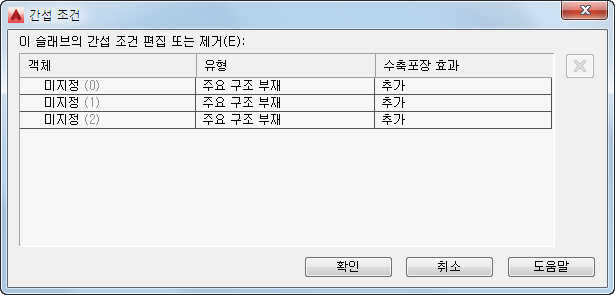

    주: 또한 특성 팔레트의 설계 탭에서 고급 아래에 있는 이 워크시트에 액세스할 수 있습니다.
  2. 간섭 조건 워크시트에서 변경할 수축포장 효과 값을 클릭한 후 드롭다운 메뉴에서 다른 값을 선택합니다.
  3. 확인을 클릭합니다.
