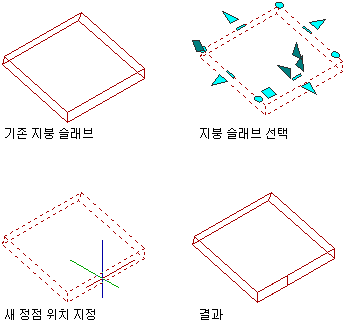

    지붕 슬래브에 정점 추가
  3. 새로운 정점을 보려면 슬래브 또는 지붕 슬래브를 선택합니다.
    지정한 점에 새 정점 그립이 표시되고 추가한 모서리에 대해 새 그립이 표시됩니다.
