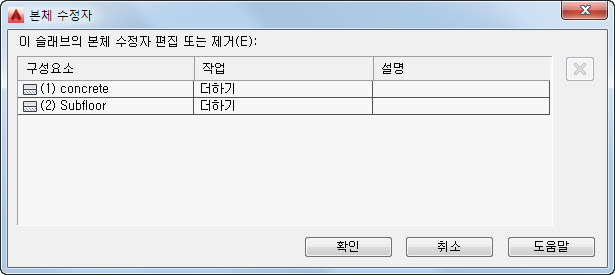

다음 과정에 따라 슬래브 또는 지붕 슬래브에서 3D 본체 수정자를 편집하거나 제거하십시오. 본체 수정자가 적용되는 구성요소나 적용되는 방법(선택한 구성요소에 더할지, 뺄지 또는 대치할지 여부)을 변경할 수 있습니다. 또한 본체 수정자의 설명을 입력하거나 편집할 수 있습니다.
| 선택된 객체... | 방법... |
| 슬래브인 경우 | ![]() ![]() 를 클릭합니다. |
| 지붕 슬래브인 경우 | ![]() ![]() 를 클릭합니다. |
| 원하는 작업... | 방법... |
| 다른 슬래브 또는 지붕 슬래브 구성요소에 본체 수정자 적용 | 구성요소에 대한 다른 구성요소를 선택합니다. |
| 슬래브 또는 지붕 슬래브 구성요소에 본체 수정자를 적용하는 데 사용된 연산 변경 | 작업에서 다른 작업을 선택합니다.
| 슬래브 또는 지붕 슬래브 구성요소에서 본체 수정자 삭제 | 본체 수정자를 선택하고 |
| 본체 수정자에 대한 설명 입력 | 설명을 클릭하고 문자를 입력한 후 Enter 키를 누릅니다. |
