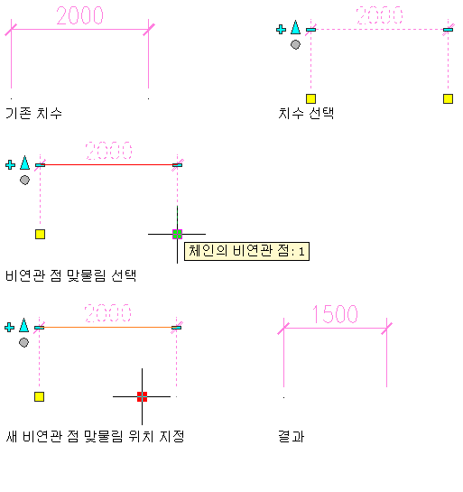

AEC 치수에 선택한 점으로부터의 비연관 치수를 추가하려면
점을 추가할 AEC 치수를 선택하고
AEC 치수 탭
수정 패널
치수보조선 추가
를 클릭합니다.
도면에서 치수를 기입할 점을 선택하고 Enter 키를 누릅니다.
점을 추가해야 하는 치수 체인을 선택합니다.
추가한 각 점에는 치수보조선의 끝에 위치 그립이 추가되고 체인의 치수가 업데이트됩니다.
