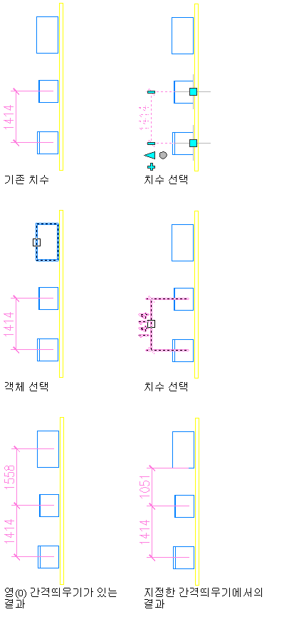

AEC 치수에 선택한 점으로부터의 연관 치수를 추가하려면
OSNAP이 설정되어 있는지 확인합니다.
연관 점을 추가할 AEC 치수를 선택하고
AEC 치수 탭
수정 패널
치수보조선 추가
찾기
를 클릭합니다.
치수를 기입할 AEC 객체의 OSNAP 점을 선택합니다.
주:
AutoCAD 객체 상의 OSNAP 점은 치수에서 제거됩니다.
Enter 키를 누르십시오.
점을 추가해야 하는 AEC 치수 체인을 선택합니다.
