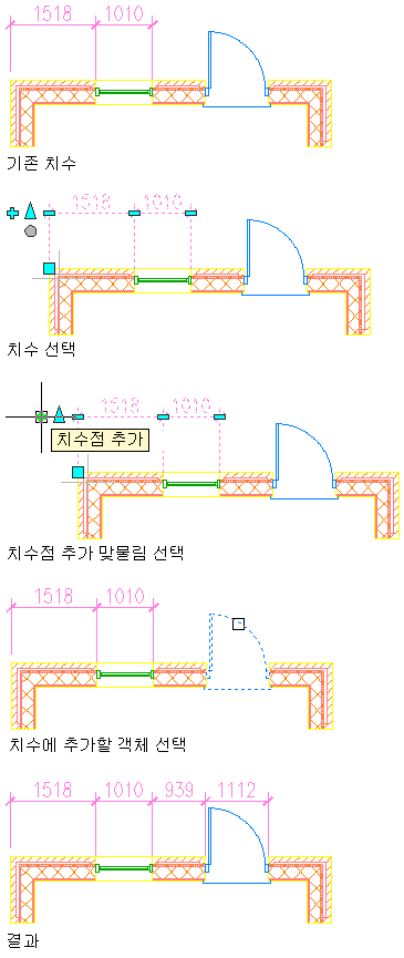

AEC 치수 스타일로 정의한 객체에 연관 치수를 추가하려면
  1. 객체를 부착할 AEC 치수를 선택하고 그립 추가()를 클릭하거나 AEC 치수 탭수정 패널객체 추가 찾기를 클릭합니다.
  2. AEC 치수에 치수점을 추가할 객체를 선택하고 Enter 키를 누릅니다.
    선택한 객체에 대해 해당 스타일로 지정된 모든 치수점은 AEC 치수 체인에 추가됩니다.
    선택한 객체에 AEC 치수 스타일로 지정된 치수점이 없을 경우에는 객체의 기준점 위치에서 치수점이 추가됩니다.
  3. AEC 치수 스타일로 지정되지 않은 객체로부터 치수점을 간격띄우기하려면 해당 치수의 위치 그립을 선택하고 원하는 위치로 위치로 이동합니다.
