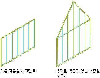

    박공을 추가하여 커튼월 지붕선 수정
    세 번째 정점이 지붕선의 두 끝 사이 중간 지붕선에 추가됩니다.
