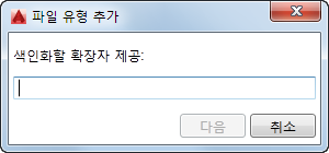

  3. 파일 유형 추가 를 클릭하여 파일 유형 추가 대화상자를 엽니다.
  4. 파일 확장자를 입력하고 다음을 클릭합니다.

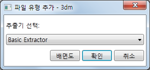

  5. 파일 유형에 적합한 추출기를 선택합니다. Autodesk Content Service와 함께 제공된 기본 추출기는 "기본"입니다. 사용 가능한 경우 이 추출기는 다음 특성을 색인화합니다.
    • 파일 이름
    • 작성 날짜
    • 수정 날짜
    • 썸네일
  6. 확인을 클릭합니다.
