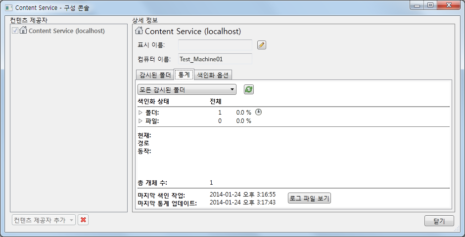

Content Explorer 색인화 통계를 보려면
  1. 구성 콘솔을 엽니다.
  2. 통계 탭을 클릭합니다.
    로컬 폴더의 경우 통계 정보는 8초마다 업데이트됩니다. 네트워크 폴더의 경우 갱신 을 클릭하여 정보를 수동으로 갱신해야 합니다.
  3. 색인화된 폴더의 비율 및 해당 폴더에서 색인화된 파일의 비율을 검토합니다.
    예를 들어 위의 이미지에서는 폴더의 100%가 오류 없이 색인화되었지만 파일의 21%만이 현재까지 색인화된 상태입니다.
  4. 색인화 이벤트의 보다 상세한 리스트를 보려면 로그 파일 보기를 클릭합니다.
  5. 특정 폴더에 대한 통계를 보려면 모든 감시된 폴더에서 해당 폴더를 선택합니다.
