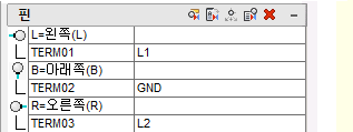

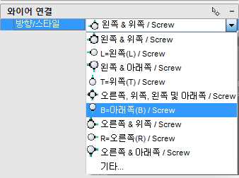

라이브러리 기호의 와이어 연결 지점 및 터미널 문자를 정의할 수 있습니다. 와이어 연결을 추가할 경우 스타일, 와이어 연결 시작 방향, 선택적 TERMxx 및 TERMDESCxx 속성을 포함할지 여부를 선택합니다. 이 연습에서는 와이어 연결 속성을 기호의 왼쪽, 아래쪽 및 오른쪽에 삽입합니다.
