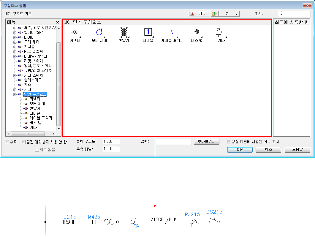

단선 기호는 구조도 상위 및 하위 기호와 동일한 명명 규칙을 따릅니다. 고유한 기호 이름을 만들려면 단선 기호 블록 이름에 “1-” 꼬리말이 있어야 합니다. 그러나 기호 이름은 기호를 단선 기호로 정의하지 않습니다. 단선 기호는 기호의 경우 값 "1-" 또는 단선 버스 탭 기호의 경우 값 "1-1"을 가진 WDTYPE 속성에 의해 정의됩니다.
버스 탭 기호에 다음 두 가지 기능이 있을 수 있습니다.
이중 회로 단선 템플릿에는 세 가지 버스 탭 기호가 있습니다. 하나는 회로가 버스에 연결되는 일반 점에 있는 기호입니다. 나머지는 두 회로 "레그"에 각각 위치한 기호입니다. 각 기호는 이중 회로의 해당 부분이 시작되는 점을 표시합니다. 이러한 버스 탭 기호를 사용하면 단일 회로 또는 이중 회로 표시에 관계없이 다양한 보고서에서 단선 회로에 대해 정확하게 보고할 수 있습니다.
다음과 같은 버스 탭 기호가 제공됩니다.
값이 "1-1"인 WDTYPE 속성이 버스 탭 기호를 식별합니다.
블록 이름의 최대 문자 수는 32자입니다.
예:
VTK1_ver_tank.dwg |
수직 독립형 사이클론, ver_tank는 기호의 의미 있는 이름을 나타냅니다. |

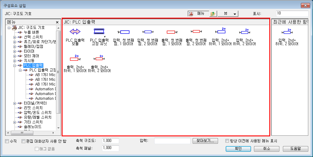

이러한 기호는 수평 횡선을 나타내는 "HP"나 수직 횡선을 나타내는 "VP"로 시작되고 1에서 9 사이의 숫자가 뒤에 옵니다. 숫자는 선택한 PLC 모듈 스타일 또는 모양에 해당합니다. 1~5는 AutoCAD Electrical 라이브러리에서 제공되고 6~9는 사용자 정의할 수 있습니다.

이러한 기호는 "PLCIO"로 시작되며 최대 32자 길이가 될 수 있습니다. "PLCIO" 머리말 외에는 AutoCAD Electrical이 참조하는 명명 규칙이 없습니다.
예:
PLCIO50E1761-L16AWA.dwg |
0.5 단위 횡선 간격을 사용한 AB 1761 모델 L16-AWA |
PLCIOI1T.dwg |
독립형 입력 지점, 단일 와이어 연결 |
