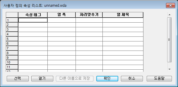

사용자 속성 도구를 사용하여 사용자 필드를 보고서에 추가합니다.
을 클릭합니다. 찾기
예를 들어 패널 외곽설정에 대한 마운트 값은 VIA_WD_MOUNT 확장 데이터 또는 MOUNT 속성에 있을 수 있습니다. 패널 보고서에 마운트 값을 포함하려면 필드 이름으로 MOUNT를 입력하십시오.
셀을 마우스 오른쪽 버튼으로 클릭하여 복사하거나, 잘라내거나, 한 셀에서 다른 셀로 컨텐츠를 붙여넣습니다.
그리드 내용이 처음으로 저장되는 경우 다른 이름으로 저장 대화상자가 표시됩니다. 파일 이름을 입력하고 저장을 클릭합니다.
다음 명명 규칙 및 검색 시퀀스가 사용됩니다.
