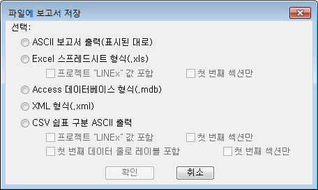

파일에 보고서 저장
  1. 보고서를 생성합니다.
  2. 보고서 생성기 대화상자에서 파일에 저장을 선택합니다.
  3. 파일 형식을 선택합니다.
  4. 선택한 파일 유형 내에서 옵션을 선택합니다.
    • LINEx 값. 보고서에서 표시된 프로젝트 설명 줄입니다.
    • 레이블. 보고서에 포함된 필드의 레이블입니다.
    • 첫 번째 섹션만. 보고서에 특수 구분선이 있을 경우 첫 번째 섹션에서만 포함할지 여부를 선택합니다.
  5. 확인을 클릭합니다.
  6. 파일 이름을 입력하고 경로를 정의한 후 저장을 클릭합니다.
  7. 보고서 데이터에서 선택적 스크립트를 실행할 수 있는 선택적 스크립트 파일 대화상자가 표시됩니다.
  8. 보고서 생성기 대화상자에서 닫기를 클릭합니다.

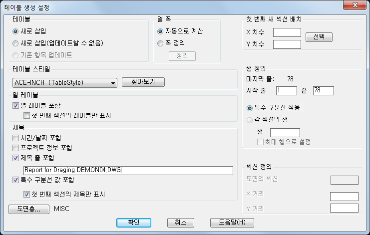

보고서를 테이블로 삽입
  1. 보고서를 생성합니다.
  2. 보고서 생성기 대화상자에서 도면 형식의 보고서 출력을 선택합니다.
  3. 테이블 유형 선택:
    • 새로 삽입. 나중에 동일한 보고서가 다시 실행될 경우 테이블이 업데이트될 수 있습니다.
    • 새로 삽입(업데이트할 수 없음). 나중에 동일한 보고서가 다시 실행될 경우 테이블이 업데이트되지 않습니다.
    • 기존 항목 업데이트. 보고서와 일치하는 기존 테이블이 있으면 업데이트됩니다. 보고서에 대해 일치하는 테이블이 없으면 이 옵션을 사용할 수 없습니다.
  4. 리스트에서 테이블 스타일을 선택합니다. 다른 도면을 검색하고 해당 도면에 있는 테이블 스타일을 선택 리스트에 추가할 수 있습니다.
  5. 제목 정보를 포함할지 여부를 지정합니다.
  6. 열의 폭을 계산하는 데 사용할 방법을 지정합니다.
  7. 테이블의 왼쪽 위 구석에 대한 XY 좌표를 지정합니다. 비어 있는 경우 확인을 클릭하면 위치를 선택하라는 메시지가 표시됩니다.
  8. 시작 및 끝 줄 값을 입력합니다. 기본적으로 보고서 데이터의 모든 행이 포함되도록 지정됩니다.
  9. 행에 대한 옵션 지정:
    • 특수 구분선 적용. 보고서 생성기 상자에서 특수 구분선을 선택한 경우 값에 따라 테이블을 별개의 테이블 객체로 구분할 수 있습니다.
    • 각 섹션의 행 행 상자의 값에 따라 보고서가 별개의 테이블 객체로 구분되도록 지정합니다.
  10. 테이블 섹션이 정의된 경우:
    • 각 도면에 배치된 최대 테이블 섹션 수를 지정합니다. 빈 값은 하나의 도면에 포함할 수 있는 섹션 수가 제한되지 않음을 의미합니다.
    • 한 테이블 섹션의 끝에서 다음 섹션의 시작까지 X 및 Y 거리를 지정합니다. 동일한 도면에 여러 섹션이 있을 때 이러한 값이 사용됩니다.
  11. 확인을 클릭합니다.
    XY 좌표를 지정하지 않은 경우 테이블이 생성될 때 커서가 테이블의 크기에 가까운 상자가 됩니다. 객체 스냅 모드를 사용하려면 명령행에서 S를 입력합니다.

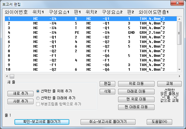

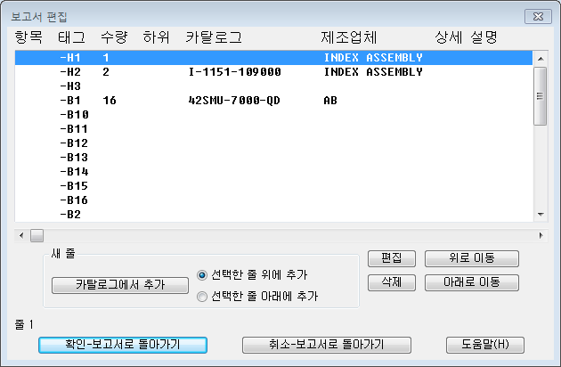

보고서 편집
도면에 삽입하거나 파일에 저장하기 전에 보고서를 수정합니다. 보고서에서 데이터를 위 또는 아래로 이동하고, 카탈로그에서 줄을 추가하거나 삭제할 수 있습니다.
  1. 보고서를 생성합니다.
  2. 보고서 생성기 대화상자에서 편집 모드를 선택합니다.
  3. 보고서 내의 행을 선택합니다.
  4. 편집을 클릭하여 해당 행의 개별 값을 변경합니다.
  5. 보고서 내의 행 또는 행 그룹을 선택합니다.
    • 삭제를 클릭하여 선택한 행을 제거합니다.
    • 사용 가능한 이동 옵션을 사용하여 선택한 행의 순서를 변경합니다.
  6. 사용 가능한 옵션을 사용하여 보고서에 데이터 행을 더 추가합니다. 옵션은 보고서 유형에 따라 다릅니다.
  7. 보고서에 와이어 정보가 포함된 경우 보고서의 각 선 항목에는 연결된 두 개의 구성요소가 포함될 수 있으며 시작 및 끝 구성요소라고 합니다. 시작 필드 레이블은 1로 끝나고 끝 필드 레이블은 2로 끝납니다.
    시작 필드 값과 끝 필드 값을 교체하려면 교체를 클릭합니다.
  8. 확인-보고서로 돌아가기를 클릭합니다.
